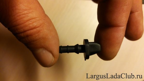

Решил кардинально пересмотреть этот вопрос. И было решено заменить штатную форсунку. Вот тут и столкнулся с проблемой. В продаже не было ничего подходящего, с высокой головкой форсунки. Попытки установить веерные не увенчались успехом. Т.к. при максимальном вывороте распылителя к стеклу, факел омывайки так и не попадал на само стекло, а распылялся параллельно стеклу на расстоянии 2-3см. Не хватало высоты головки и выворота распылителя. Думал сделать не большую проставку-подиум под форсунку, но бросил эту затею из-за ограничения длинны штуцера форсунки с резьбой. И я на неделю успокоился с этой затеей...
Но вот сегодня, перебирая всякие баночки и коробочки с мелочевкой, в своем гараже, в поисках резиновых колечек и мембран... Обнаружил в одной коробочке разнообразные форсунки омывателей стекол. И о чудо!!! Это именно то, что мне было нужно!!!

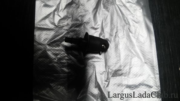

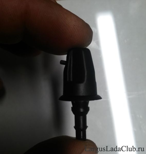

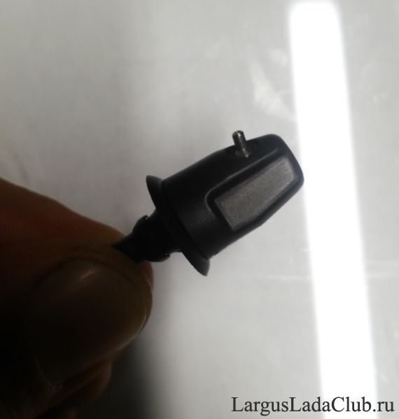

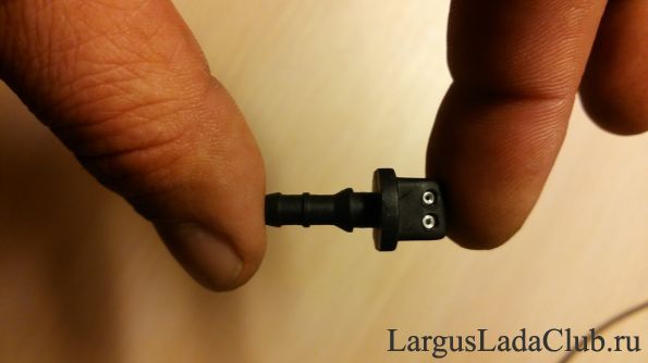

Вот как выглядит сама форсунка, уже установленная в штатный фонарь.
Произвожу регулировку сопел для нужного направления струй "омывайки" на заднее стекло! Благо у данной форсунки регулировку можно производить как и самими соплами, так и самой форсункой по\против часовой стрелке!

p.s. ||| Специально!!! Эксклюзив!!! Для КАМРАДОВ, которым это стало интересно!!! Я, сегодня, специально для ВАС, потратил 2 часа для точной идентификации данной форсунки!!!
Данная форсунка - это форсунка омывателя ветрового стекла Fiat PANDA 1985-2003 г.в.!!! По каталогу E.CO 57120Z
