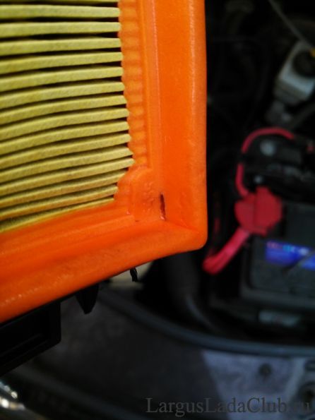

Действительно, деформация элемента присутствует!
На что хотелось бы обратить внимание, так это на:
1. Деформация фильтрующего элемента.
2. Отсутствие части усилителя фильтрующего элемента (этой частью он как раз стоит на "всас", так что остается гадать где эта часть теперь?!).
3. Деформация вспененного материала (оранжевого) по периметру фильтра.
4. Порыв вспененного материала(оранжевого). Непонятно из-за чего?!

При установке заметил, что: Нижний бортик корпуса выше, чем место деформации фильтрующего элемента. От деформированной части фильтрующего элемента до бортика около 1 см. И фильтр плотно прилегает и не пропускает неотфильтрованный воздух! Так что в моем случае эта деформация - скорее неприятность, чем критичность!!!
Но фильтрующий элемент все же куплю и поменяю! В этот раз, врядли я уже куплю Невский фильтр!
