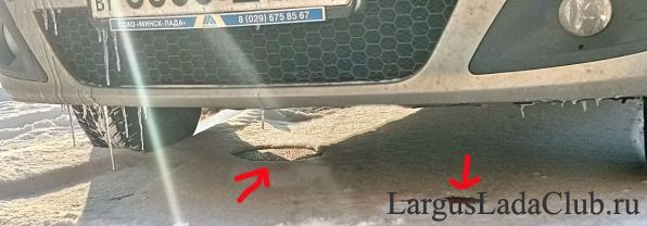

Поставил на свежий снежок.Обнаружил с утра два пятна .Д Мороз под 20 ,это не вода. Дальнее пятно (см 30 в диаметре)под креплением правого рычага. Помпа? Но сверху при внешнем осмотре всё сухо. Антифриз может и по защите растекаться и с неё капать. Вот откуда пятно спереди? Кто чего подскажет? Понятно ,что на СТО придется ехать.Своего гаража или подъёмника у меня нет. Хоть к чему готовиться? Помпу с завода не менял. Пробег 185000. Посторонних шумов не слышно.

Антифриз стекает на подрамник, потом на защиту. Если постоит, вероятность появления 2 пятен на земле. Сразу под радиатором и за МКПП, когда по защите стекает.
Открой капот, и посмотри в правый нижний угол радиатора. Там может быть мокро либо уже будет расти сталактит (соли антифриза)! В моем бортовике их увидишь на радиаторе. Течь начинается между сотами и бачком. Если течет изнутри, то сразу увидишь, если течь начало между основным радиатором и радиатором кондиционера, будет только мокро. Сталактиты расти начали между двух радиаторов. l_ui
Так оно и оказалось. Только причина оказалась в ГБО. Потек газовый редуктор. Он как раз над маленьким пятном. Я сначала обрадовался,а потом узнал цену замены редуктора и уже огорчился. 100 $ вынь и положь.((. Но ,что делать. Газ в Беларуси гораздо выгоднее бензина.Окупится за 5-6 тысяч пробега.
