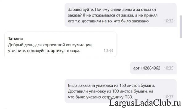

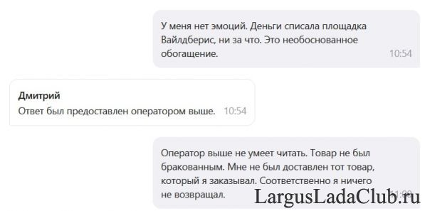

Извините, наспамлю. Но я слегонца прифигел, от принципов работы площадки Wildberries.
Ну и может предупрежу кого от проблем.
Кратко, заказывал упаковку бумаги для принтера на 150 листов, в ПВЗ вынесли упаковку на 100 листов. Я конечно не стал принимать указав сотруднику, что заказывал другую упаковку. Вечером списалось 100р. за якобы отказ. Отказ от того, что мне не привезли.
При обращении в поддержку Wildberries, получил ответ со смыслом "обещаем, что ваш вопрос будет когда-нибудь решен".
Ниже скрины переписки то ли с ботами, то ли с операторами, то ли вперемешку. Окошко с чатом короткое, потому получилась такая нарезка.
