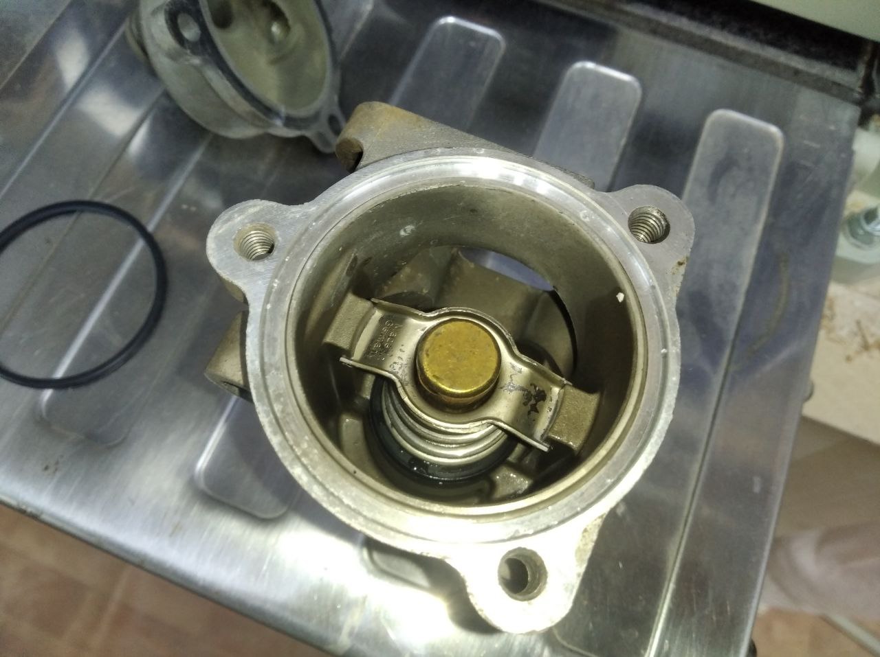

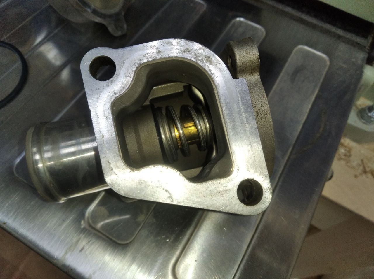

корпус родной, пружина родная, планка тоже родная. сам термоэлемент на 92 градуса. испытания кастрюлей, при такой связке, показали начало открытия термостата при 85 градусах, полное открытие при 92. схема рабочая. родную пружину и планку из комплекта термоэлемента ставить пробовал, ход для термоэлемента остается совсем никакой, от силы 3-5мм, да и пружиной слишком сильно зажат.

Такой же ставил. Родную пружину пилили вроде.
