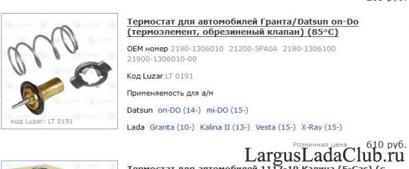

А можно и не читать насколько голь на выдумки хитра.
Производители давно наладили производство вставок под термостаты и нет повода изголяться с длиной и усилием пружин.
Выбирай на вкус, сток 85 или утепленный вариант 92С.

Если так же как и радиаторы, так лучше Luzar обходить стороной
С термостатом проще. Внутрянка вроде как одинаковая у всех, поэтому можно распилить проверенный тысячами реноводов Вернет на 92С. У меня такой стоит с 15 года, и еще ни на градус не деградировал. Держит ровно 88С, как вчера поставлен.
