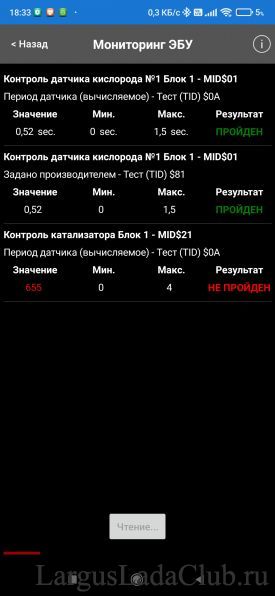

Доброго времени суток! Нужна помощь знатоков! Имеем Лада Ларгус кросс 2016 г , дв К4М.пробег 95 тыс .Проблема(Извините за много букв постараюсь написать все сначала).Началось это в выходные, ехал на дачу, вдруг пропала тяга, машина перестала реагировать на педаль газа,потом отпустило. (СЪехал с трассы и прочитал ошибкии,
,Понятно что ругаемся на датчик кислорода), так повторялось раза 3-4. на обратном пути все было отлично, машина не разу не дернулась. По приезду домой решил просканить ЭБУ, вот что показало
.на следующий день , поехал менять датчик( стоит щас как крыло от самолета).Все поменяли , ошибки пропали,вроде все хорошо, но......по приезду домой , ошибок больше не было,но тест ЭБУ показал вот это
, а потом и опять значение 655, но ошибок нет.Машина дергается при разгоне, (такое ощущение что стоит автомат, который тупит)потом все нормально. Вот и вопрос что это может быть? Катализатор или лаги ЭБУ, или что то еще)??? Заранее спасибо .

почему тогда ЭБУ провал теста катализатора показывает?

нет, катализатор не вырезан.Чек не горит, ошибок нет.Тест не проходит

ну и катайся дальше со спокойной душой, этот тест это фикция используемой тобой программы
Watti bushman:
А как каталик протестить не вскрывая корпус? Датчиков там нет! Показания может снимать только лябда, после каталика. Если до каталика - ОК и после каталика - ОК. То при чем тут каталик?! Вот если бы ошибку бил лямбда пгсле каталика, то тогда нужно было грешить на каталик при исправной лябде. smile

а что тогда может быть? раньше все было ок по тесту,пока первый датчик не умер

Попробуй нормальную диагностику, типа Автоком или Дэлфи, а не елм. smile
