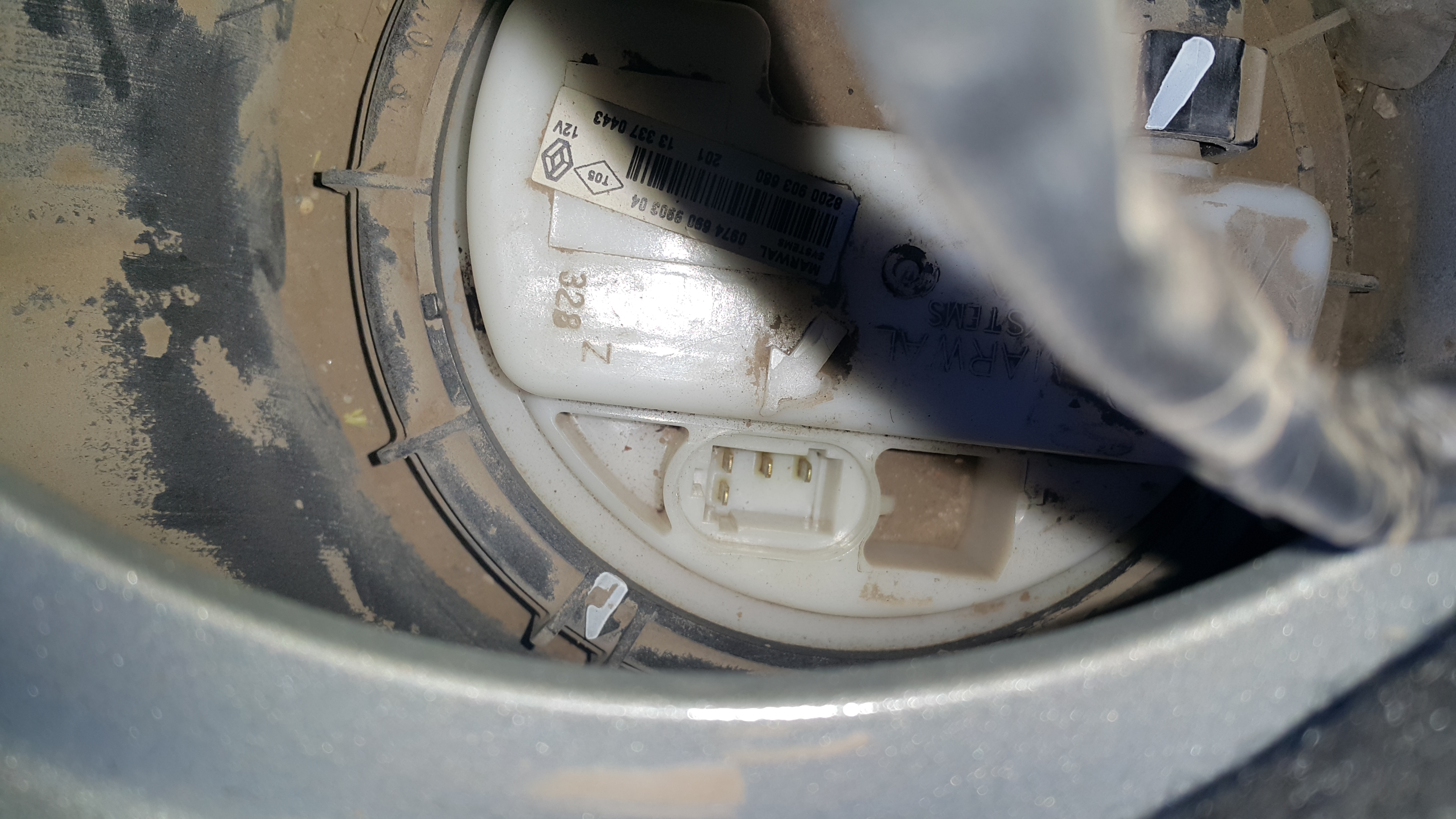

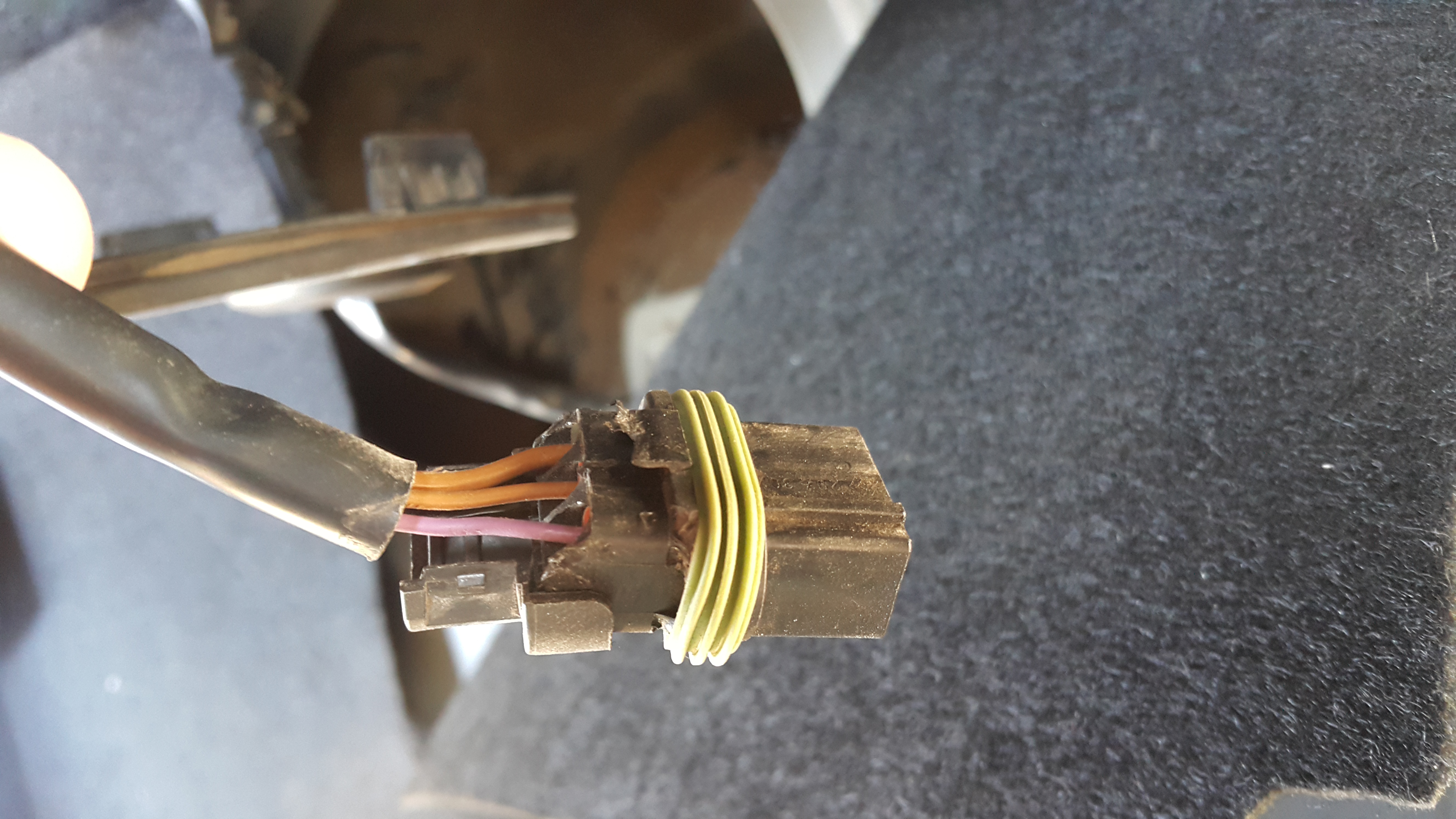

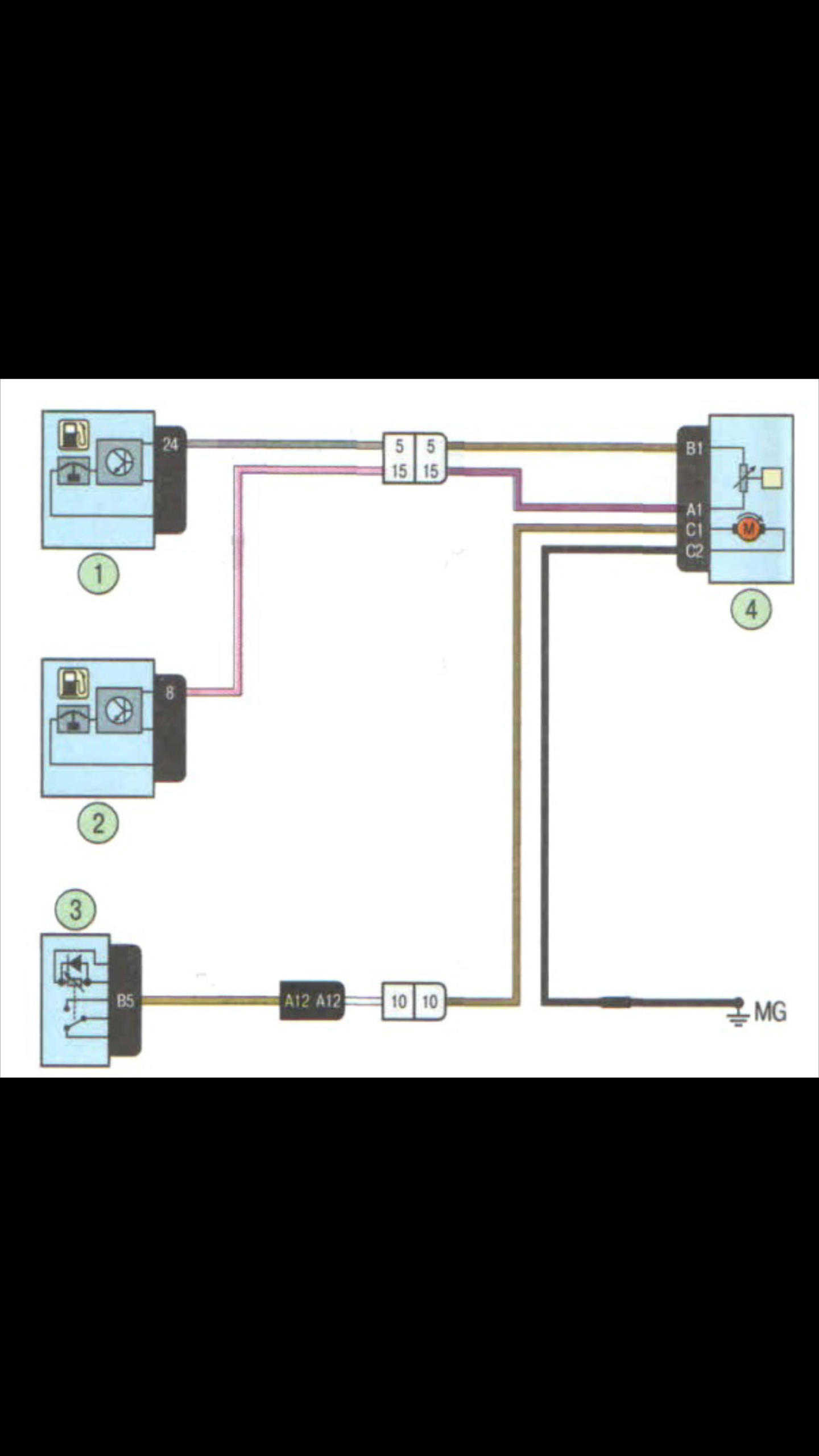

Добрый день. В ходе разбирательства с проблемой уровня топлива и датчика (срабатывает индикатор отсутствия бензина при заправленном баке), обнаружено, что само подключении бензонасоса ранее подвергалось воздействию, приведшее к поломке коннектора (сломан фиксатор),и отсутствие провода, в соответствии схемы (см.фото), насколько понимаю идущий на массу. Но дополнительно все таки хотел уточнить, для подтверждения своих подозрений, как на других Ларгусах - подключены 4 провода как и на схеме? При тестовом режиме панели приборов, датчик вроде показывает верный литраж бензина. Отсутствие провода может ли влиять на неисправность с показанием уровня топлива? Заранее спасибо!

Виталий, толстые черный и коричневый это эл.бензонасос, тонкие коричневый и сиреневый это дут

Виталий, и у тебя на фото четыре провода, а твоя проблема в грязном дут из-за чего изменилось его сопротивление

oapv, большое спасибо за ответ. Все верно про провод, спешил, не заметил. А как можно прочистить грязный дут, если есть возможность? Также нашел эту информацию ,http://forum.chiptuner.ru/showthread.php?t=86093 у меня по такому же сценарию было..
