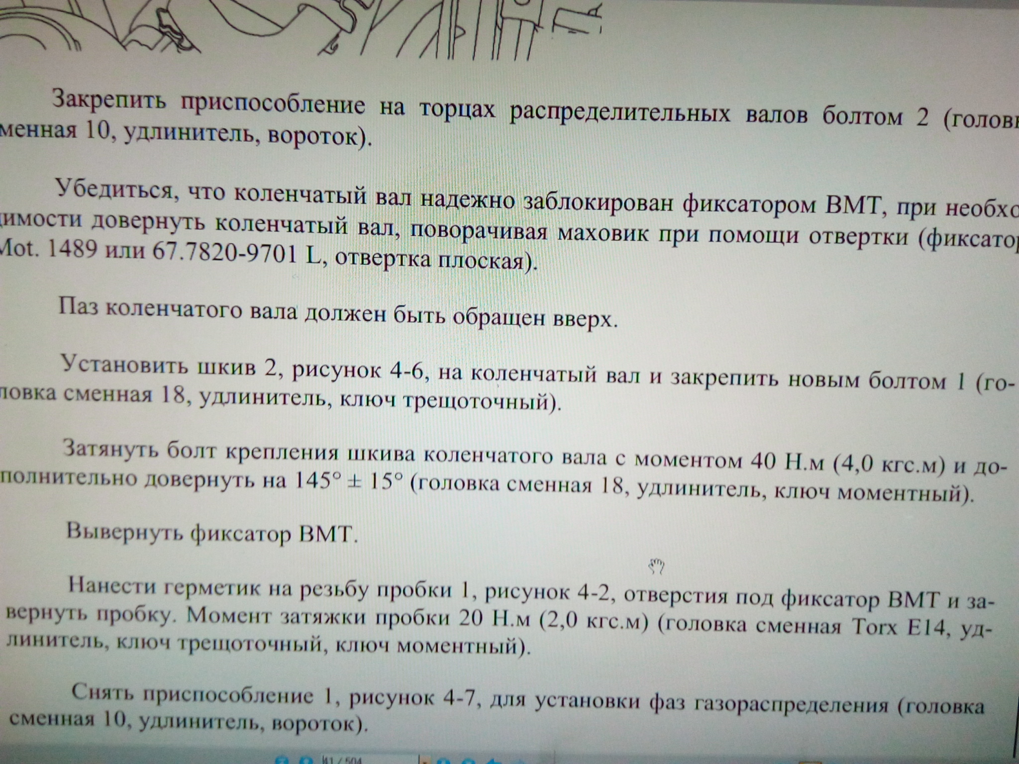

Алексей010:
моторы раньше шли без шпонки, а на ВАЗ - со шпонкой на нижнем шкиве КВ?
это то что устанавливалось и до и после, колено тоже без изменений и имеет один и тот же номер
Файл "http://integra.robetas.lt/catalog/internalImg/id/53316/w/840/h/450" не найден!
Файл "http://www.quippo.pl/galerie/k/kolo-rozrzadu-8200758088_6765.jpg" не найден!
Редактировалось: 3 раз (Последний: 21 июля 2020 в 09:14)
Алексей010, так и у нас их нет, сама шестерня имеет отлив в виде шпонки
Добавлено новое сообщение 21-07-2020 в 11:42:35:
Алексей010,
15953209118395045311402495679083_n9fvo.jpg | 1039.78 Кб | Скачали: 779
Алексей010, смотри по К7М - 45 (4,5)
Добавлено новое сообщение 21-07-2020 в 13:32:06:
Алексей010, что касаемо К4J, смотрел сейчас видео про него, и паз на колене есть и шестерня с отливом таким же.
