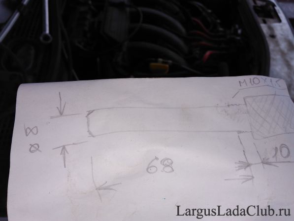

stas76, разобрал свой авто (13 г.в. двигатель Испания), и ещё раз убедился, что по книгам о Ларгусе, фиксатор коленвала длинной 78 мм вместе с резьбовой частью. Выкрутил такой фиксатор ещё на старом ремне и получилось что под ним остаётся ещё 10 мм, если его докрутить до конца резьбы колено уйдет на зуб или два, от своего нужного положения и получаем рассинхронизацию, как я писал ранее. Не поленился -сделал фото.

Вообще-то длина фиксатора коленвала вместе с резьбовой частью 68мм. https://www.drive2.ru/l/6151500/
Файл "http://images.vfl.ru/ii/1538839938/aff2c84a/23673007_m.jpg" не найден!
Выкрути свечку из 1-го цилинда (у маховика) выстави ВМТ по нему (штырем в свечную дыру), померяй штырём расстояние до коленвала - 68мм.

Byrmistr, именно так я и поступил после того как установил ремень в первый раз, завел мотор - он так хреново не работал до замены. Где я взял неправильный чертеж фиксатора не помню, может из интернета, было это три года назад. Заменой занимался один, и оправки были нужны, фирменные дорого или из Москвы, поэтому купил полусамопальный набор ( пластина и болт М10 обточенный с двумя гайками) на ближайшем авторынке.
