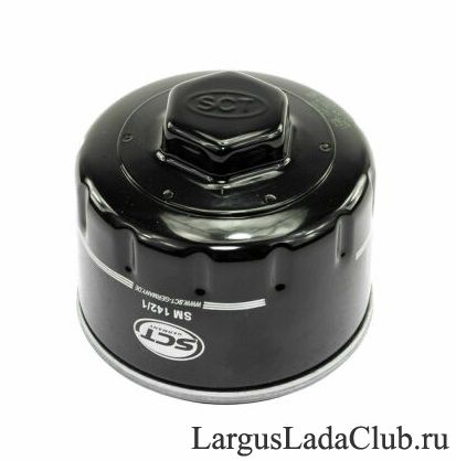

Увидел новую версию масляного фильтра SCT SM142/1. {слеш 1} - ну правда не знаю, когда она появилась.
С гайкой под обычный рожковый ключ - если место для установки позволяет.
Вообще МФ SCT SM142 старый, лет 10-15 назад я его ставил раз несколько. По качеству - сойдёт, есть и лучше, есть и хуже.
По размеру он похож на Mann 75/3.
