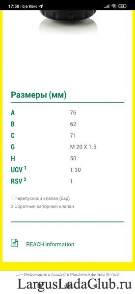

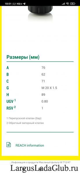

Возьмем фильтра Mann для K4M.
Вот что указано по давлению на сайте производителя:
W75/3 / LS932(LS218)
W7003 / LS919
W712/47 / LS592A
Ну а тут уже дело твое. Хочешь убить ДВС - устанавливай что хочешь! smile

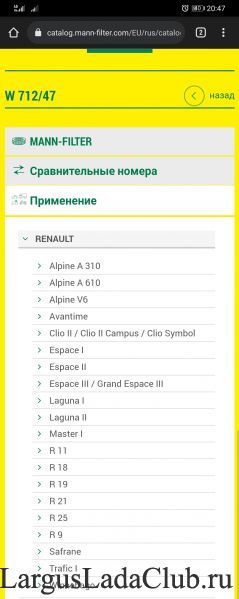

И почему так уверенно заявляете, что фильтры из вашего поста для К4М?
Вот например W 712/47 вовсе ниразу не для него, в том же манновсеом каталоге об этом написано
Добавлено новое сообщение 24-01-2022 в 19:00:43:
Чего-то ни у одной из этих моделей автомобилей не значится двигло К4М.
Добавлено новое сообщение 24-01-2022 в 19:08:26:
W7003, что это, для дизеля?

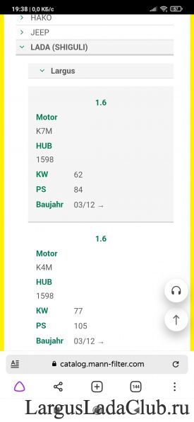

Василий_на_Ларгусе:
А потому, что если выше прочитаешь пост по установке фильтров, то там написано, кто и что ставил вместо стокового, что бы фильтр был большего объема и фильтрующего элемента.
Применимость
Mann W75/3
Где он тут не подходит?
Василий_на_Ларгусе:
Протри очки, возьми лупу в руку и посмотри снова на применимость Mann W75/3 и PurfLux LS932.
Василий_на_Ларгусе:
Это я то ставлю что попало?
А теперь снова, протираешь очки, берешь лупу и перечитываешь пост #42.
И если ты все же умеешь читать, то на фото увидешь, что на приведенных фильтрах - давление обратного клапана отличается! Поэтому в посте #42, я написал, что отчаюги ставят фильтр от дизеля. Хотя он по параметрам не подходит! И прошлый пост был на тему давления обратного клапана, а не на производителя фильтра Mann. Нормальные производители, всегда в каталогах указывают давление обратного клапана.
