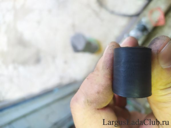

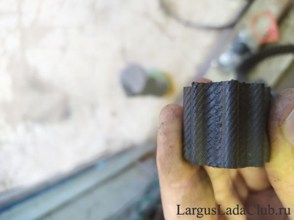

Мой ремень ГРМ, пробег 120тык., сгиб по рабочей поверхности:
Ни о чем ...
А вот состояние верхней поверхности...
Очевидное... Снимать и смотреть рабочую поверхность не нужно. Все видно по наружной части ремня. ИМХО!
