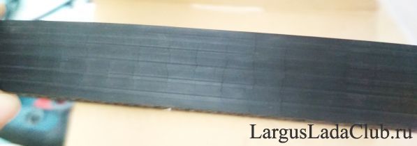

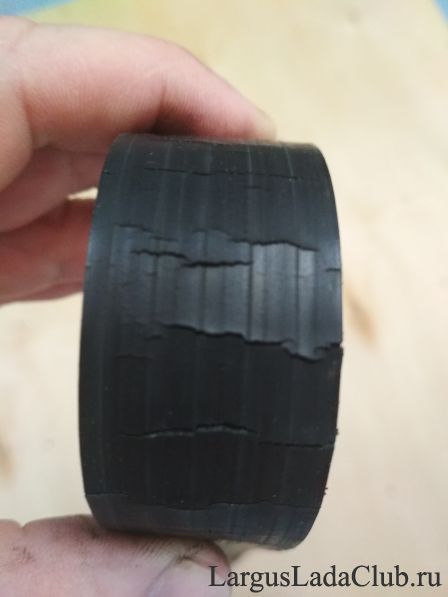

240 тыс, кранты ремню и клапанам
Рейтинг: 309
16-06-2020
Сообщений: 498
На одном ремне?
И в чем причина обрыва, что вклинило из вращающихся деталей?
pakhan74:
Ремень ГРМ не качественный, 500тык не отходил... laugh
pakhan74, ничего не вклинило, все вращается, ремень истерся и расслоился по наружной поверхности, просто владелец распиздяй ...

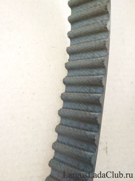

05-05-2016
Сообщений: 11
Здравствуйте. Моя история с неудачной заменой. Ларгус 2016 г.в. Пробег 62000 км. Начитавшись форумов, решил, что нужно менять по сроку. В автодоке был приобретён комплект ремня грм 130C17529R. Менял в сервисе вчера. Забрал машину, проехал около 2 км. На скорости примерно 30 км.ч. раздался хлопок, заглох. Звоню механику, приехали, прицепили на трос, притащили в сервис. Вскрыли двигатель. Расслоился ремень. Загнуло восемь клапанов выпускных. В сервисе обещали сделать все за свой счет. Вопрос: могло ли такое произойти из за неправильной установки комплекта ГРМ? Мастера говорят, естественно, что ремень бракованный попался.
