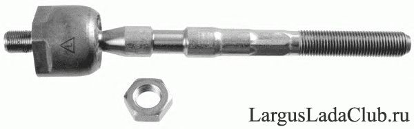

Добрый день столкнулся с проблемой
люфтит рулевая тяга
заехал в магазин купил вместе с пыльником от логана
В сервисе обнаружилось что тяга стоит не совсем такая как нужна ,а именно длина ,резьбовые размеры соответствуют а вот диаметр самой тяги меньше чем оригинал и еще присутствует проточка в том месте где пыльник крепится. из за чего нормально (герметично)пыльник не установить
и сам пыльник другой конструкции с отводом под трубку вентиляции (у логана ее нет и к тому же логановский меьше диаметром).
Поездил по магазинам везде предлагают ориг набор рено состоящий из пыльника и тяги и все б ничего , но на ориг тяге шаг резьбы не такой 1,5 мм а у родной тяги 1.25 .Хотя все остальные параметры соответствуют.
что делать кто сталкивался

rkazarov, если внимательно и грамотно писать, то тебе нужна не рулевая тяга, а осевой шарнир! А они идут двух видов! Одни короткие, вторые длинные!
Они есть длинной 175мм и 193мм.

не все так просто я еще раз повторяюсь
Шаг резьбы на тяге, сторона которая вкручивается в рейку "родной" и "логановской" 1,25 а на аналогах 1,5мм
Добавлено новое сообщение 15-10-2017 в 16:40:54:
нужна тяга с шагом как эта
Добавлено новое сообщение 15-10-2017 в 16:44:01:
на нижнем фото четко видно проточку под пыльник (это логановский тип) родной пыльник стоит на ней с большим зазором и так как он пласти то не обжимается)
на верхнем фото все как надо только та часть которая вкручивается в рейку имеет более крупный шаг резьбы
Редактировалось: 5 раз (Последний: 15 октября 2017 в 16:44)
rkazarov, а что мешало при первом снятии записать номер установленной тяги?! По оригинальному каталогу сборочных единиц в ЛЛ установлены рулевые тяги с резьбой М14х1,5. Если в твоем случае установлена другая рейка, либо делали "колхоз"(установили ремкомплект от другой рейки), то снимай старую и по ее номеру ищи аналогичную.

Да. И резьбовая часть, что в рейку вкручивается, разная
вам дали тягу от дастера.
Может тяга и от Дастера, но ему нужна тяга с шагом резьбы 1,25. В наших тягах резьба с шагом 1,5. Тогда вопрос: почему так??? Значит в рейке что-то не так?! :)

На тягах логана и ларгуса 1.25 шаг различие в самой тягеи пыльника ну как вы догнать не можете. Я 1 владелец. Все родное
Добавлено новое сообщение 16-10-2017 в 07:05:17:
В дилерском каталоге ларгуса я не нашел правильной тяги
В Ларгус шопе посмотри. У меня к стати остались и тяги, и наконечники новые, могу выслать. Брал в клубном магазине.
rkazarov, смотри логановскую ф2. На рулевые тяги в аталогах номеров нет, т.к. предлагают менять рейку в сборе. А в сборе она идет даже с рулнаками. Но это дорого и не наш метод

rkazarov, вот, правильный номер 6001550441
по нему аналогов...тьма! от 272 рублей. емекс
