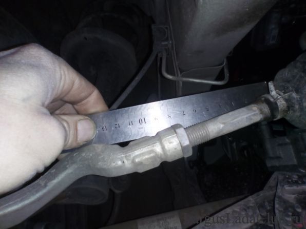

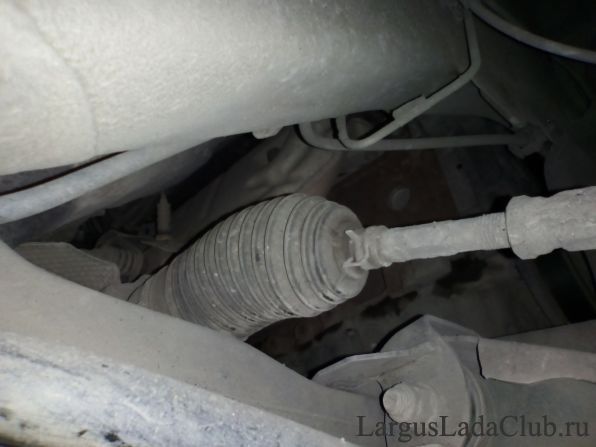

rkazarov, ну выкрути свою и пыльник и сфоткай. И всем миром будем искать что это и от чего

Сегодня ТО, сделаю фотки рейки и всего ея окружения, скорее всего будет возможность сравнить с логановской так скажем онлайн smile номер рейки скорее всего не получиться посмотреть, порылся в нете: там полмашины разобрать надо. А вот резьбы сравнить ничего не мешает.
+писсот!!! Токля линеечку трэба приложить, дабы понятней было.

рулевую тягу всё равно не увидишь, она под пыльником скрыта, только по форме пыльника и остаётся судить

Сделал ТО (в смысле я молодец), пока Гусь висел на подъемнике, на соседнем подъемнике сменилось два Логана, 11 и 17 годов выпуска, разницы в рулевых визуально не нашел, по резьбам рулнаков тоже все идентично. На первой фотке моя рейка, вторая с ньюлогана, третья и четвертые фото мои. На четвертой чётко читаемая надпись Рено.
Ребята с сервиса сказали что на логонообразных идет три вида реек, но проблем с резьбами никогда не возникало...
