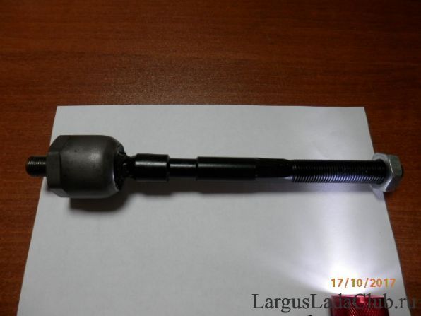

6001550441 это логановская она щас и стоит но из за проточки в том месте где садится малый диаметр пыльника она можно сказать не подходит. Ибо садится с зазором 2-3 мм
Так что говорить о герметичности не приходится. Под нее идет резиновый пыльник с малым диаметром отверстия

rkazarov, это не колхоз, а прямой аналог, выдает сайт-производитель, а по парт номерам все нет-запчасти-сайты если у тебя рейка не от лексуса, то должно подойти. Не знаю как еще убедить. Выкрти свою тягу и сравни с фоткой

rkazarov, выкрути, сфоткай и выложи. Если будет правда твоя, то она многим поможет, для этого форум и есть, а если нет...

в письме по отзыву указана дефектная деталь 490013367R, по фоткам подлежат замене установленные на заводе рейки с номером 490014306R, а по нашим каталогам рейки две 490019371R - с ГУР и 8200849701 без ГУРа. получается в 2015 году новую рейку пихать стали и то облажались? пошукал по "дефектному" номеру рейку - интернет выдал, что такие на сандере стояли, а значит (я так предполагаю) тяги и пыльники должны быть одинаковые с нашими
rkazarov:
нужна тяга с шагом как эта

Две недели назад ,перебирал рулевую ,а точнее менял ,тяги и рулевые наконечники .
тяги ставил TRW наконечники Лемфердер .всё встало без проблем .ларгус 2013года выпуска
делал всё сам ,все что было другим ,это гайка стопорная на тяге ,на Трв_шках идет на 22 ,родная на 21 (из-за этого пришлось ключ на 21 докупать отдельно чтобы родные расконтрить от рулевого наконечника )Пыльники тяг оставил родные ,в отличном состоянии были .
