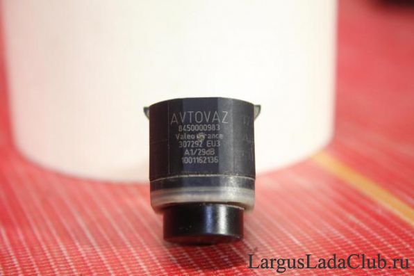

День добрый! Забирал ларгус в салоне с установленным парктроником, датчики стоят 8450000983(Valeo). Подскажите, что за система парковки и где установлен блок управления?
maktek, как правило провода датчиков не сильно длинные, возможно сам блок установлен в нише заднего крыла за ковролином на усилителе. У меня блок установлен справа, под обшивкой между усилителем и крылом.
датчики штатного парктроника без проводов
maktek:
штатный блок установлен в салоне в левом заднем крыле под ковролином аккурат за задним левым фонарем
Святым духом питаются? scratch
Oleg120369:
датчик без проводов, у датчика разъем, к которому подключаются провода, датчик цифровой 3х контактный
