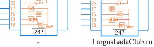

Постоянно горит индикатор дальнего света
Рейтинг: 3833
10-03-2014
Сообщений: 267
Собственно проблема в названии темы. Поменял лампы на светодиодные, которые с куллером. И началось...что ближний, что дальний...один фиг индикатор дальнего горит. Лампы менять обратно не хочу, уж свет сильно нравится.

Байкал:
приборку переделывай , а именно подключение в ней светодиодного индикатора БС

oapv, во блин, понял, спасибо

А где находится эта часть схемы? На самой приборке?
Байкал:
247 - Комбинация приборов
зы если отключить провод БС от 19 контакта ее черного разьема, то индикатор ДС будет работать как надо, правда при этом индикатор БС работать вообще не будет, но при этом разбирать приборку для переделки не потребуется
