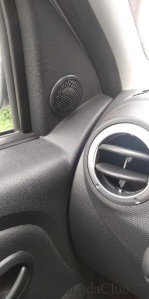

Вот одно за другое цепляется. Поставил электрозеркала, теперь чтобы дырки в картах закрыть твиттера купить пришлось )))

SergVA76:
А проводки как протянул к ним?

PRYANIK71 (РОМА), от основных динамиков, в параллель. через комплектные конденсаторы.
