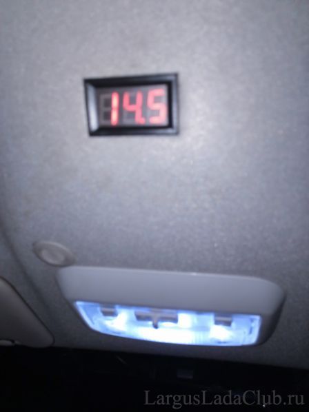

Alex-Pilot, диодики перегреваются по ходу,прям на плате ведь припаяны,поэтому и поджарился
Калининград (Кенигсберг)
Рейтинг: 121
15-03-2019
Сообщений: 235
PRYANIK71 (РОМА), видать ток для них запредельный и без радиаторов. А новые даже не греются, причем токоограничивающие резисторы оставил штатные.
Рейтинг: 431
13-10-2017
Сообщений: 1077
Вот в темноте, со шторкой и без.
На всякий ещё и пару панелек светодиодных заказал.
ВАЗ 11189
Рейтинг: 103
25-10-2019
Сообщений: 378
Alex-Pilot, да штатные сами кристалы наверное фуфел ставят,чтоб подешевше обходились.
