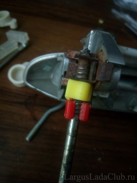

Разобрал дверь и снял замок . Пока разбирался вспоминал лягушатников всеми плохими словами .
Фантастическая конструкция и самого замка и количества тяг к нему и доступа к нему .
Это реально какой то дефект в голове должен быть что бы нахреновертить именно так .
Нужно отвернуть булыжник пластмассовый и направляющую опускания стекла что бы добраться .
Вроде понял - в чём дело и исправил дефект . Завтра буду собирать .
Если всё ОК расскажу - что случилось и как можно обойтись подручными средствами .

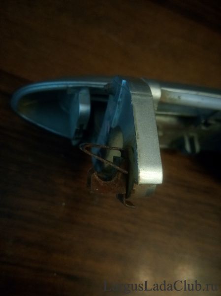

Так выглядит ручка с фиксатором тяги:
Проблема в том что в эти убогие пружинки вставляется тяга к замку с насечками по типу резьбы.
Проблема в том что и насечки подносились и ржавчинка их скруглила - ручка стала проскакивать по ним и открывать дверь не с первого раза.
Пришлось снизу одеть на тягу обрезанные клипсы-фиксаторы тяг (купил на Озоне).
Они впились в свободные насечки и не дают больше тяге проскальзывать в штатном пружинном фиксаторе.
Можно и наверное надёжнее использовать металлический соединитель тяг который используется при установки актуаторов на машины без электро привода замков.
Его можно просто одеть на тягу снизу как у меня одеты клипсы и зажать имеющимися на нём винтиками.
Это , при должном терпении, можно проделать и не снимая ручку с машины. Я просто этого не знал и по этому влез по полной. Заодно и разобрался - что к чему и как.
Ну так и авто уже в возрасте. Да и от солей и реагентов не спастись, если учесть наши "бархотки"... Моешь сверху авто, а в ниши как ни старайся даже мойкой высокого давления не влезешь... sad
