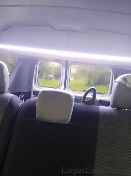

PRYANIK71 (РОМА), вот такое освещение в багажнике.это лед-лента, приклеил прям на полку(сам её пригорбатил)
Светит оч ярко можно было и покороче сделать,но резать уже не стал.
