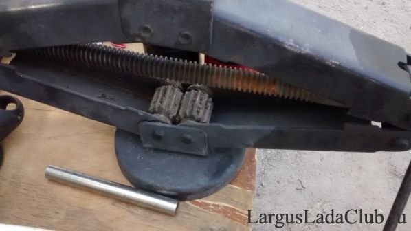

На барахолке увидел такой б/у ромбический домкрат:
Мужичок просит за него 1500 руб.
Такой офигенно брутальный a_nise
В нижней части две шестерни - то есть он может отклоняться от вертикали при поднятии автомобиля. Не требует строгой вертикальной установки между площадкой поддомкрачивания и опорной лапой на асфальте. На вопрос "От чего домкрат?" мужичок не ответил. "Да...для любой машины". Единственное - у него винт домкрата кривой, поведенный. Наверное чем-то тяжелым его нагружали.
Кто-нибудь знает от чего этот домкрат?
kanvlg, У покойного тестя на копейке такой был, только вращение передавалось от "кривого стартера". В СССР-е такие продавались. Мой купленный уехал к новому хозяину вместе с Москвичём 2140, лет 25 тому.
kanvlg:
У меня подобных штуки 4 наверное валяются, они раньше просто продавались в автомагах.
Ни от чего а как замена штатным "Жигулёвским" И наши, разных заводов и импортные.
Многие очень плохо сделаны - разваливается упорный подшипник что возле крутилки
и домкрат становится очень тугим. Ремонтировать влом, раньше они копейки стоили.
