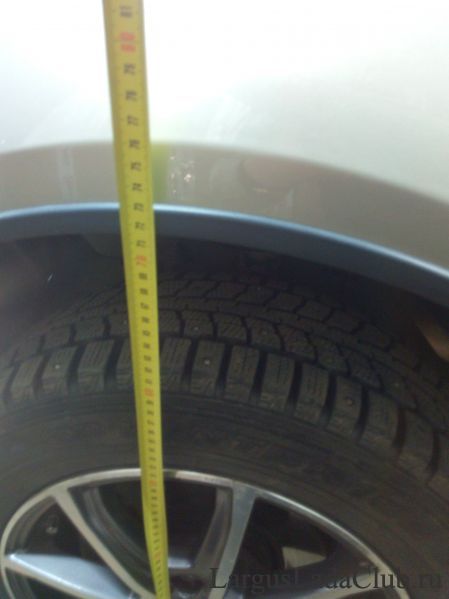

Нижний Тагил Рейтинг: 4364 11-02-2014 Член клуба Сообщений: 2878 Написать личное сообщение Lada Largus 7 мест 16V | | #206 - 29 октября 2018 в 11:48 | |
Вообще, поднял и перед тоже. Покупал у Сергея проставки +30 мм. Добавлено новое сообщение 29-10-2018 в 11:49:36: Вобщем, при нагрузке 69 см. |
