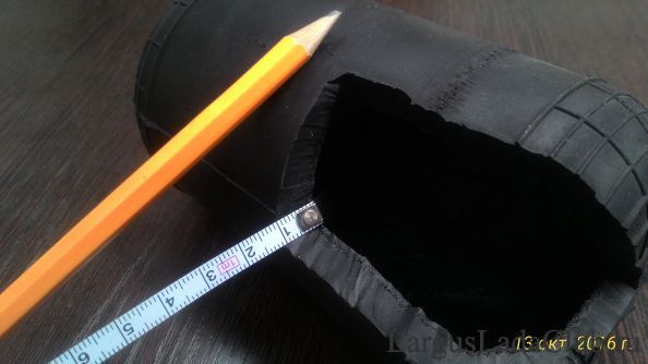

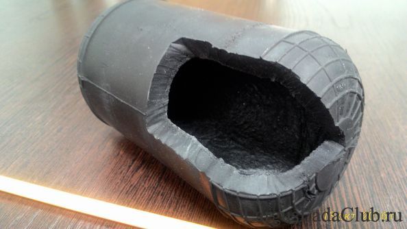

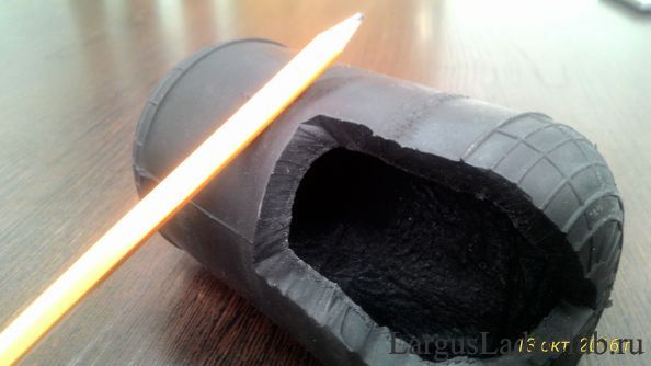

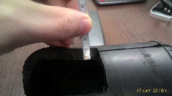

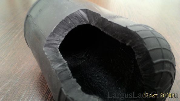

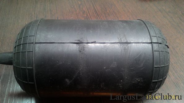

Друзья, давайте разберём принцип работы пневмобаллонов на пальцах. Возьмём мячик для большого тенниса, попробуем сжать его руками на 1 см. У большинства это получится легко, а теперь попробуем сжать его ещё на 1 см. Уже сложнее, и не у каждого хватит на это сил! Так и в баллонах - при определённом давлении в них зона комфортного сжатия находится в пределах хода подвески при езде но грунтовке средней неровности.
Нагружаем машину - соответственно давление внутри баллона увеличивается и подвеска становится жёстче, НО масса влияющая на колебания кузова - тоже больше! ВЫВОД: Настраиваем давление под свои нужды (вес, дорожное покрытие, желаемый уровень комфорта)
При работе аммортизаторов, со временем они начинают "халтурить" в комфортной зоне (ход штока "+" "-" 1см), это отчётливо наблюдается при езде по "стиральной доске". Пневмобаллоны, за счёт того, что немного выпирают между витков пружины - способны сгладить (поглотить) эти дрожащие колебания - тем самым повышая комфорт.
Следующий миф - они перетрутся...
Как я и обещал - разрезал подушку, баллон проехал на солярисе чуть больне 3тыс.км и на нём действительно есть потёртости от пружин (постараюсь показать на фото), но эти потёртости - микроны , я бы сказал нано-потёртости)))
Добавлено новое сообщение 13-10-2016 в 06:55:37:
Добавлено новое сообщение 13-10-2016 в 06:56:05:
Добавлено новое сообщение 13-10-2016 в 06:56:29:
Добавлено новое сообщение 13-10-2016 в 06:56:56:
Добавлено новое сообщение 13-10-2016 в 06:58:30:
Приношу свои извинения за качество фото (телефон), на следующей неделе сделаю качественные фото и выложу на Яндекс диск.
Добавлено новое сообщение 13-10-2016 в 07:01:17:
Кстати сказать, при рабочем давлении пневмобаллон прижимается к внутренней стороне пружин и работает сегментно, т.е. не елозит внутри пружины как поршень в цилиндре.

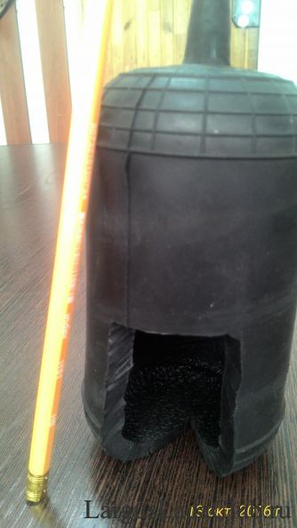

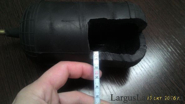

Фото трепанации (покрупнее)

BlackStone54:
Следующий миф - они перетрутся... Как я и обещал - разрезал подушку, баллон проехал на солярисе чуть больне 3тыс.км и на нём действительно есть потёртости от пружин (постараюсь показать на фото), но эти потёртости - микроны , я бы сказал нано-потёртости)))
Эти потертости действительно микроскопичны при эксплуатации в чистых условиях, да еще наверно можно брызгать какой нибудь тефлоновой сухой смазкой....но когда машина периодически попадает в грязь, едет по грунтовым дорогам, гравию? Камни отгибают тормозные щитки, оставляют на резиновых демпферах подвески очень не хилые порезы.
Есть опыт эксплуатации в таких условиях а не просто по шоссе?
