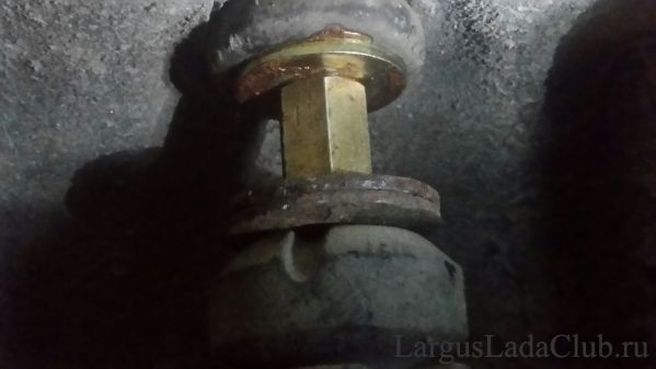

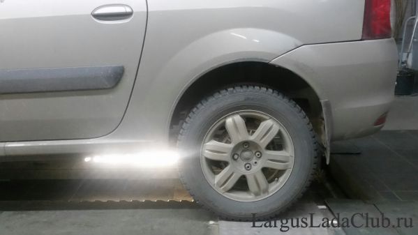

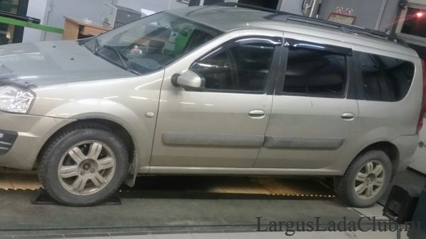

Всем привет! Мой авто скоро достигнет рубежа 160 тыс.км. Ввиду просевшей задней подвески решил её лифтануть. Что из этого получилось, смотрим фотки. В процессе работы провёл ревизию задней подвески и амортизаторов. Аморты живые. При их демонтаже прокачал 10-15 раз и установил обратно с некоторыми доделками. Прередние стойки ждут своей очереди. Их лифтингом заниматься не стану. Просто заменю на новые Монро вместе с опорами и опорными подшипниками. ЗИП заказан и оплачен. В Ларгус-шопе приобрёл такой комплект Это установленная вставка под пружину Это проставка для удлинения штока амортизатора, под аркой колеса Это верхняя гайка в чашке заднего амортизатора в салоне Наконец новый имидж... При производстве работ понадобились стяжки для пружин. Технология не требует демонтажа колёс. Для установки вставок с демонтажом пружины, поочерёдно вывешивалось только одно колесо. Амортизаторы были предварительно сняты. В семиместном Ларгусе для доступа к чашке верхней опоры амортизатора необходимо демонтировать подлокотники третьего ряда сидений, частично снять обшивку и демонтировать кожухи под подлокотники. Вроде всё написал и описал, пощёл собирать салон. Редактировалось: 5 раз (Последний: 7 апреля 2017 в 02:14) |
