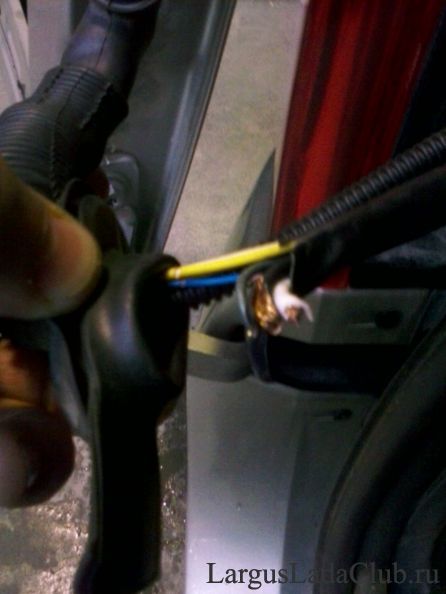

Всем привет! Не стали работать - задний дворник, обогрев заднего стекла,верхний стоп-сигнал. Вскрытие показало, что проблема в том, что проводка задней левой распашной двери в жгуте поломалась. Так как при открывании и закрывании задней распашной двери происходит сгибание и разгибание проводов в жгуте за период Два года провода в жгуте просто переломались. Теперь проблему решаю с ОД. Сегодня был у ОД вскрыли жгут и обнаружили вот такую картину -
Сделаны фотки, составлен инженером по гарантии запрос на завод - что дальше будет гарантия (замена проводки) или .... Буду ждать ответ что скажут и что будут дальше делать - что ответит Автоваз??? Будем ждать ответ, буду дальше продолжать тему. Вот такое качество проводки, провода переламываюся. Толстые провода сразу переломались, а тонкие - на них уже изоляция вся потрескана и видемо тоже готовяться к перелому. Первые признаки были:
1. осенью перегорел предохранитель обогрева стёкол.
2. задний дворник стал жить своей жизнью - то хорошо работает, то еле еле, то совсем не работает (задние распашные двери открываю и закрываю в день раз по ДЕСЯТЬ - поргузка, разгрузка).
3. загоралась сама собой лампочка на приборке обогрева стёкол, но в пол накала, то загоралась, то сама тухла в процессе движения автомобиля.
4. Не стал работать верхний стоп сигнал - как выяснилось уже на сервисе ОД.
Вот такая небольшая история жгута проводки задней распашной двери. Продолжение следует....

Спасибо за предупреждение, а главное - за подробное описание симптомов неисправности. Ежели что будем знать куда лезть. Удачи с ОД.

Ничего себе! В жизни не подумал бы, что так переломить можно провода путем открывания/закрывания двери. Наверное проводка изначально на заводе была уже с косяком, а открывание/закрывание её просто добило. Будем наедятся что признают случай гарантийным.

Всем привет! Такая-же проблемка уже на форуме описывалась давненько и тоже такие-же переломы показывались на фотках, но увы я перелистал форум - что-то не нашёл и написал свежее. Моему Ларику исполнилось уже Два года и 50 тыс.пробега с постоянным открыванием и закрыванием задних распашных дверей - погрузка разгрузка - работа такая. Если кто пользуется задними распашными дверями редко - то возможно с этой поломкой и не столкнётся. Но увы я сам обсмотрел проводку - провода жесткие и на излом плохо работают. На этом узле должны ставить мягкую проводку, а здесь опять экономия. На предыдущих машинах встречал только на Дэу Нексия - перелом дверного жгута проводов в дверной проводке на электро-стеклоподъёмниках, но эта болячка встречалась на машинах после пяти лет. Почему знаю про Нексию - у самого было пять Нексий и занимаюсь разбором битых по зап.частям. Вот экономия на проводке, через два года эксплуатации Ларика ломаются провода, а у Нексии после пяти лет. На прошлых японцах и европейцах такого не встречал. Даже была RENAULT-19 хэтч-бэк 10-ти летка и пробегом более 250 тыс км.Когда её разбирал всю полностью и собирал в проводке не было сломано не одного контакта. Вот раньше делали!!!
Добавлено новое сообщение 17-12-2014 в 21:52:37:
Ибо.....,
Там провода стоят жёсткие и плохо работают на излом и частое открывание и закрывание дверей приводит к перелому в данном месте - посмотрите у себя на жгут как дверь закрывается и как складывается жгут проводки - и всё поймёте - работает на излом, а провода стоят дубовые, плюс к этому перепады температур - летом до + 30, зимой - 30.
