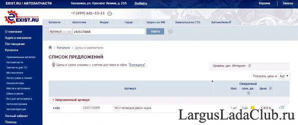

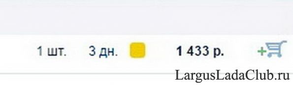

Вот новая проводка на заднюю дверь! Цена впечатляет!

selegta:
1433р. - очень даже по-божески, учитывая что на др. иномарки цены 5-12тыс.р.
