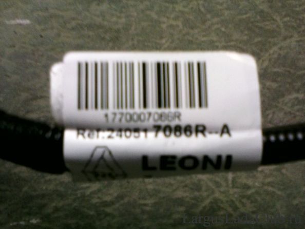

Всем привет! Был сегодня у ОД по замене заднего жгута - всё ОК. Заменили - вот сфоткал новый он идёт целым пучком с шланчиком заднего омывателя и форсункой заднего омывателя
. Всё дело по замене заняло 1,5 часа (разборка, вытаскивание жгута и протяжка и подключение нового жгута)+ бесплатная мойка автомобиля. Теперь всё работает. ОД "Автовек" на Чекасской г.Челябинск - оценка отлично! Молодцы!
