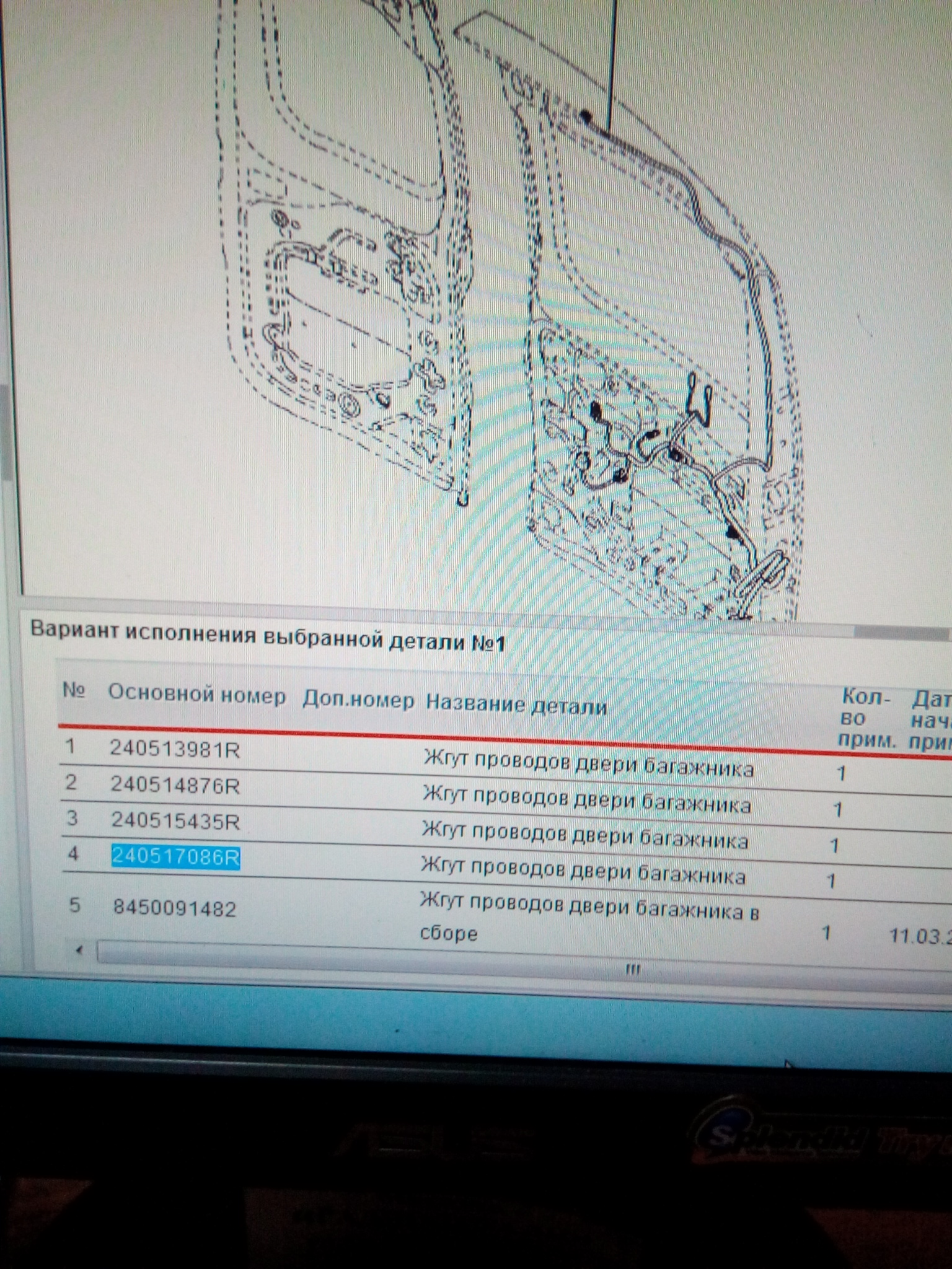

Ну что тут сказать ,8лет жгут задней двери кончился ,эх . Не пережил нынешних морозов .
Всё как у всех ,при нажатии на тормоз загорается спиралька на ПП если включен обогрев заднего стекла ,все пидароссци за рулем сигнялят типа кули ты олень жмешь всю дорогу на тормоз .
Олег(oapv) ,у меня хоть руки и из нужного места(ты это знаешь !) ,но делать там что-то на морозе под -30 нет никакого желания .
Дай номерок этого овна ,закажу ,а как потеплеет заменю к фигам ;)
Привет, а где заказывать собираешься? То же хочу, заодно протянуть туда дополнительные провода.
