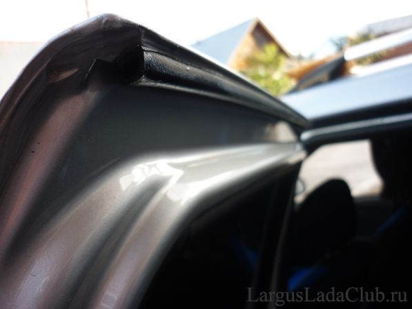

Я пока решил трабл с попаданием снега в салон , наклеив D-образный профиль с ЗМ скотчем , на двери ..

alex, а в какое именно место на двери этот профиль клеится? Что-то ни как не соображу scratch А еще бы лучше фотку глянуть!

Я приклеил D-образный профиль, чтобы пыль и грязь не скапливались между дверями,бесило очень, езжу уже месяца три, он (D-профиль) принял нужную форму, а то поначалу двери туго закрывались, сейчас хорошо, и нет характерного бряканья, минус - при снятии этого профиля на краске останется клей, а его уже удалить будет сложно.
Да и ещё наверх дверей наклеил от снега, чтобы в салон не летел.
ymsik, коллега kotov535 , уже ВСЁ дополнил laugh , не знаю правда клеил ли он ЗМ скотч на D-профиль ?!
