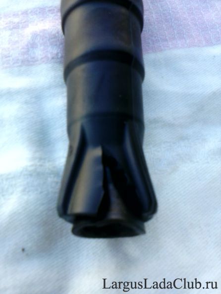

Всем привет!Я недавно менял свечи и обнаружил вот такую фигню на первой катушке видно на фото. Самое интересное, что катушка на первом целиндре отличается нижней частью которая насаживается на свечу - там торчит ещё какая-то резинка которая порвалась - смотрите фотки. Странная какая-то катушка на первом целиндре, а остальные три катушки одинаковые и каталожные номера у всех одинаковые. У меня возникли мысли, что когда мне первый раз меняли свечи на 30 тыс. (ТО2), то на свечи оставили какую-то резинку и надели на свежу, тем самым эта "Хрен знает что за резинка и как она там оказалась" порвала посадочную часть катушки которая одевается на свечу. Смотрите фотки - кто, что думает по этой катушки - "Что за фигня"! Может надо снять катушку и выдернуть торчащую из неё резинку? Кончик катушки уже порван - копить деньги на новую катушку??? Можно где порвано замотать изолентой или пипец уже скоро катушке???

Костя-Чел, похоже это от свечного ключа резинка, чтоб свечи из него не выпадали. видимо на наконечнике свечи осталась после установки
Костя-Чел:
Что-то мне эта "фигнюшка" напоминает резиновый держатель свечи, который обычно в свечной головке стоит. ,)))
p.s. У меня на БМВ такая беда была... Поменял 6 свечей.. Начал колодки ставить с катушками... И тут в последнюю 3-ку в колодец наконечник не доходит.. хорошо достал и посмотрел, а не пер со все дури... Заметил на свече черное что-то... взял ключ свечной... ё-мое.. а резинки то нет... Так ключ вставил, хорошо она обратно зафиксировалась и достал ее не выкручивая свечу... Потом выбросил все резинки со свечников и свечи шлангом наживляю... Быстро и очень удобно... И резьбу не перережешь и свеча не выпадет ненароком из свечника в колодец... .)

Cobalt,
Привет! А катушка снизу уже порвана - что можно сделать??? Завтра буду катушку снимать и резинку выковыривать. Катушка уже порвана, может клеем Космофеном склеить?
Ларик Люкс 7 мест. 16 кл.
Костя-Чел:
Привет!
Не уверен что клей поможет. Лучше поменять. В Ларгусе у меня еще до свечей не доходило дело...
p.s. Но в БМВ у меня как-то через свечные прокладки клапанной крышки в один колодец масло попало. Разъело немного наконечник катушки и оголилась центральная пружинка, которая на свечу одевается. Новая дурных денег стоила, б/у на разборке пока не было.. Так я подобрал термоусадку по диаметру, с учетом усадки в -3 размера, обжал ей и собрал (термокембрик подбирал с учетом того, что в колодце так же горячо, и термоусадка от температуры может еще сильнее ужаться). Забыл про наконечник и проездил почти пол года... А когда появились в идеальном состоянии на разборке - купил и поменял... а старый оставил про запас...
p.s.s. Если уже совсем безысходность, попробуй подклей клеем и обожми термокембриком, что бы исключить пробоя на массу через клей...
p.s.s.s. Почитал про клей... У Космофен при +80 начинается размягчение... в твоем случае маловата температура... (

Костя-Чел:
Cobalt,
Надо бы тебе поехать туда, где ТО-2 тебе делали и скандал учинить. Их косяк - пускай тебе новую катушку ищут. С такой ездить нельзя. Так что не торопись резинку от свечного ключа вынимать.
Андрюха:
Вариант практически нулевой!!! Тут при разборе нужно было фоткать!!! Или лучше снимать видос... Весомее аргумент был бы, чем : У меня тут вот ваша резинка со свечника в наконечнике катушки!!! Потрудитесь, будте добры, поменять мне катушку с наконечником!!./
