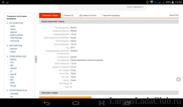

Нашёл вот такие свечи: ![]() Характеристики: ![]() Как думаете, пойдут? Добавлено новое сообщение 24-10-2015 в 10:12:54: Плохо видно, блин.. Добавлено новое сообщение 24-10-2015 в 10:15:20: Ну, по характеристикам-наши. | ||||||||||||

Alex123, Дороговато, но я про цену не заморачиваюсь тут покупать. Буду искать дешевле. Добавлено новое сообщение 24-10-2015 в 13:50:51: Ещё на предыдущей машине попробовал поставить иридивые, машину как подменили. Стала рвать из под себя. Плохой бензин не переваривает только. Вот я и задумался. Или чаще менять, но по дешевле, или купил раз и на долго.. | ||||||||||||

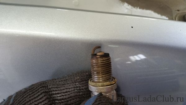

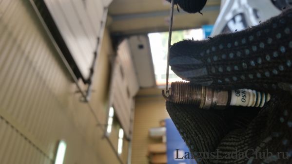

В этой стране нужно быть всегда осторожней. Купил в э exist иридиевые свечи. Заправлялся всегда на лукойле. Через 20000 км исковой зазор больше 3 мм. Паленые свечи? Или Паленый бензин? Или все вместе. Склоняюсь к третьему. ![]() ![]() Редактировалось: 1 раз (Последний: 24 октября 2015 в 20:09) | ||||||||||||
