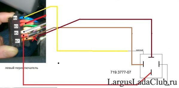

19-03-2017
Сообщений: 1
подключил вот таким образом, всё работает.
Завел машину и примерно через 5 сек вкл ДХО из ДС на 30%, заглушил машинку ДХО выключается примерно через 15-20 секунд.
Виталий:
А зачем фары светят столько времени?
напряжение выключения 12.9В
https://12v.ru/product/rele_avtomaticheskogo_vklyucheniya_sveta/719_3777_07/
Олег (oapv),
Понятно. Только странно выглядит машина без турботаймера стоящая зачем то с включенными фарами.
Будет на нервы действовать а привыкнешь - потом с фарами оставишь включенными. Непонятный режим.
ярик, данное реле работает по контролю напряжения бортовой сети - при определенном пороге включает нагрузку, при определенном выключает

ярик, иначе будет мигать на холостых и в пробках. Как и происходит с реле, которое ставится без разрезания проводки.
