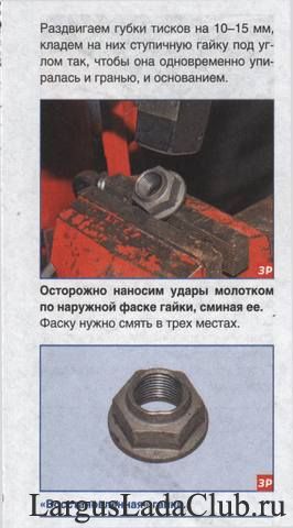

всем привет, решил сегодня поменять задние колодки на своем ларгусе, куплены были еще зимой, но намучившись с барабаном, кое как снял одну сторону. а колодки купленные намного меньше, хотя на коробке написано для ларгуса. подскажите какие надо??? и еще вопрос, когда ставил назад барабан, пришлось распорную планку уменьшать регулир. винтом, и барабан влез без усилий, она сама потом на место встанет или нет? и еще ступичную гайку обязательно менять на новую?
ОД при чистке задних тормозов не менял у меня ступичную гайку. Однако по мануалу менять надо. Тему задних тормозов пока не изучал досконально, поэтому посоветовать ничего не могу. По теме задних колодок и вообще запчастей к Ларгусу - беда... Половина запчастей не подходит и приходится сдавать назад в магазин. Попробуй подобрать исключительно по ВИН-коду машины, например, в экзисте.

Андрюха, Что именно не подходит? А ступичную гайку менять не обязательно, надо только перед установкой простучать по юбке в трёх местах, на гайке видно где у куда стукнуть!

mag75, Походу ты остался без задних тормозов! Зачем регулировку вкручивать то? Наоборот, если снял барабан ( для чистки или ещё по какому поводу) нужно малость развести, но без фанатизма, так что бы барабан свободно вращался почти на грани зацепления с колодками. Я думаю, что у тебя сейчас и ручник перестал держать. Гайку менять не надо, надо только простучать( чуток заплюснуть в трёх местах по юбке, что бы по резьбе в натяг шла!
