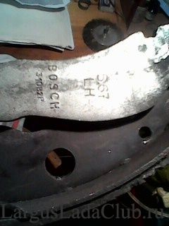

Ширина колодки 42 мм.,а накладки 40. Фото не очень, продублирую цифры-5,67 ; 310В2Р.Я под таким номером ничего в каталогах не нашёл.
И не мудрено... Это Бош из гаражного заводика дядюшки Ашота - я же писал уже неоднократно - локализация запчастей для Ларгуса до добра не доведёт... Не повезло тебе - колодки "левые" достались. У кого-то пыльники левые, у меня вот диски тормозные.
А за размеры спасибо - будем знать примерно на что ориентироваться. На ТО-4 постараюсь сфоткать всё, что касается задних тормозов. Заранее, по здравому размышлению, покупать колодки не буду.

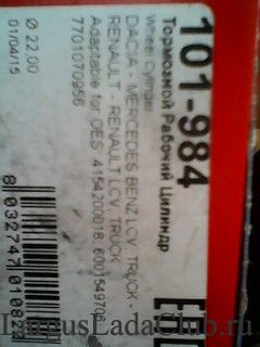

Появился шум при торможении в заднем барабане, из за чего решил разобрать.Увидел такую картину-передняя колодка износ в ноль,задняя-остаток около 4мм.Барабан снялся относительно легко,буртик на нём около 1мм.Буртик снял шабером, убирается достаточно легко. Предварительно были куплены колодки Асам. Заменить сразу не получилось, т.к. поршень ТЦ закис и утопать не желал.Пришлось бежать в магазин,купил по номеру в Экзисте 6001549707. Пришел ставить и здесь засада.Купленные ТЦ 19 мм,а на машине 22мм,побежал менять, благо не далеко. В результате забегов успел только сделать одну сторону.Из опыта замены могу сказать,что закиснуть поршням очень просто т.к. при износе колодок в 60% ход их велик настолько что защитные манжеты срывает с проточек на цилиндре. Может они просто грубоваты и не растягиваются. В понедельник разберу вторую сторону, думаю картина будет таже. Пробег 69тыс.Вывод-надо чаще менять колодки,они у нас работают,на других машинах ходили до 100 и больше.
Перебрал вторую сторону, там всё гут,по пробегу.Передняя колодка-остаток 3мм., задняя 4. Маркировка на правой стороне отличается от левой,точно дядя АШОТ. Тормозной цилиндр не закис, но начал сопливить-заменил. ТЦ похоже тоже "левый",маркировка выбита как буд- то вручную на корпусе, на манжете БОШ.
На барабане
С учётом износа 230 в самый раз будут.Цилиндры поставил такие
