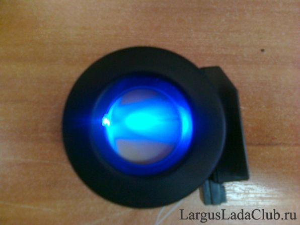

Ни от каких не подойдёт. Там места мало. Я себе сделал из светодиодной ленты. Кусок св.ленты наклеил на пластиковую полоску(я использовал материал веролайт,гибкое оргстекло по другому,применяется в рекламе. Можно заменить пластиковой бутылкой, ведро от шашлыка).Полоску обернул вокруг замка зажигания, концы заклеил,вывел провода и подцепил к плафону.Потом из оргстекла 3мм. вырезал кольцо,заматил его и приклеил к кожуху рулевой колонки - это световод, чтоб свет был более равномерный. Всё собрал. Вот результат:

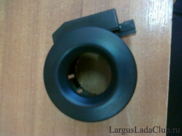

1. снимаем кожух руля и антенну ИММО в корпусе с замка зажигания
2. снимаем верхнюю крышку
3. берем 3 мм светодиод и резистор 1 кОм и устанавливаем в основной корпус, протягиваем провода через отверстия, уснавливаем разьем, в крышке ножом делаем вырез
4. и получаем готовое устройство
5. про подключение к проводке автомобиля позже...

oapv, В пункте 3. Можно поставить 3 светодиода - место есть? По верхнему кожуху (крышке) можно насверлить 0,5мм - 1 мм отверстий по кругу для большего освещения (как вариант).

На самом деле вариантов с подсветкой не так много. Либо как делал я, либо диоды засверливать и вклеивать в оргстекло, либо как предложил oapv,. Готовых решений нет. Я сделал как мне показалось проще.

да хоть десять))) а если использовать СМД светики то вообще по кругу))) только не понятно - вам подсветка нужна или еще один фонарь в салоне? ))
и не надо ничего сверлить, достаточно ножом подрезать внутреннюю кромку
