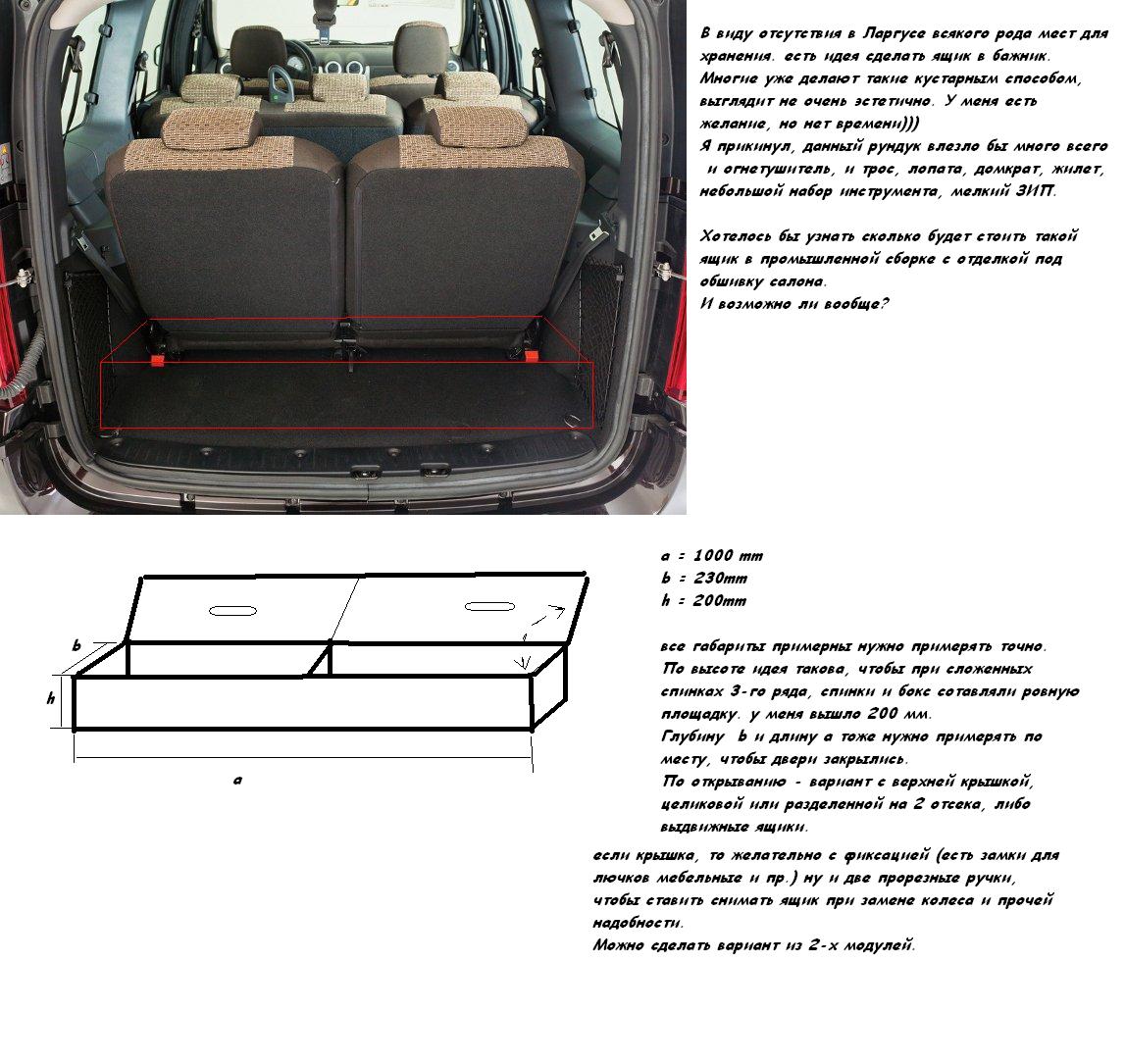

Давно в моей голове сидит идея о правильной организации хранения, всякого рода, нужных в быту автолюбителя вещей. Практически каждый из нас возит с собой: требуемый набор автомобилиста (огнетушитель, аптечку, знак аварийной остановки), плюсом компрессор/насос, трос, лопатку, кто-то нештатный домкрат и набор инструмента, у кого-то автопылесос, у меня куплены и лежат "санд-траки" (на зиму)ну и много еще чего.
Ларгус хорош всем, но вот удобство хранения и размещения мелочевки, скажем на троечку с минусом. ни ящичка, ни ниши, есть пару карманов да полка в салоне.
Собственно моя идея не нова, у кого-то из "клубней" я видел такой самодельный ящик.... но в отсутствии времени хотелось бы просто купить готовое изделие, зачем и обратился я к администрации НЛК, так как есть у них выходы на производителей подобных аксессуаров.
Ниже мое изложение материала, без редакции как есть)))):
Я все же склоняюсь к варианту двух ящиков встающих по длине/ширине багажного проема, так больше возможностей для трансформации багажного отсека. Например складываем 3-й ряд, ящики к бортам или к одному борту друг на друга.
Ну и как водится - КТО и ЧТО думает по данному вопросу

Идея хорошая, но если делать "фабрично", то наверно можно сделать стенку заднюю "скосом" с углом равным углу наклона спинки. Два ящика удобнее-прктичнее. А еще надо промерить, сколько место остаётся под третьим рядом, когда он сложен. Ниша-то пустая. Возможно это ящик сможет переезжать туда. Там реально КУЧА места. Проверяли летом.
Всё дело в материале и кто будет делать. Если делать самому или у дяди Васи плотника то лучше из ламинированной фанеры - тёмно коричневого цвета - в строймагах и обтянуть карпетом. Если "фабрично" только из пластика АВС (спинка хорошего офисного кресла) - за основу можно взять багажник Nissan X-Trail.
Наверное у меня, он не самодельный, а из-под газового баллона. На его легко сделать самому, у меня из фанеры 10мм, тяжеловатый, но зато не развалится. Можно сделать и 2 поменьше, но у меня лопата штыковая не убралась бы.

У меня такой есть ,сделал его сам из фанеры.В нём 2отсека обшит карпетом .
Такой вариант обдумывал....чтобы сравнять пол со сложенными спинками второго ряда, но там выше нужно ящик делать миллиметров около 300, тогда в 7-ми местном варианте места не остается для багажа, либо просто в нишу его ставить чтобы там вся мелочь лежала
Добрый Че, неее не правильная мысль. Моя идея в другом.
Когда сворачиваем третий ряд вертикально, то внизу ПОД его "подголовниками" оказывается много места. Это то самое место куда пассажиры третьего ряд ноги ставят. Вот его и надо использовать. Туда много всего входит. мы летом проверяли. Вот если-бы про развёрнутом 3тьем этот ящик сзади стоит, а при свёрнутом "в ногах"... Но это уже полёт фантазии.
leka, по опыту любые жёсткие конструкции сильно уменьшают количество вещей которые можно запихнуть.В мягких пакетах можно распихать гораздо больше.Да и по отдельности даже необходимые вещи можно перекомпоновывать по обстоятельствам.Когда то делал всякие контейнеры,потом забросил-надоело их каждый раз выгружать и перекладывать.

Для порядка конечно ящик нужен. Кому какой нравится, главное чтобы был закреплен как следует. Чтобы в случае ДТП не полетел по салону.
Подумал- тому кто грузит не под завязку ящик наверное будет удобен
снизу можно на липы. В варианте 3-х рядов, он никуда не улетит. Зажат плотно.
Из пластика и легче был бы и долговечнее. Фанера все же имеет свойство со временем изнашиваться. У x-traila штатный 2-х этажный отсек с выдвижными ящиками. Хороший вариант. Правда у нас он будет уже, ну и как писалось, желательно раздельный по ширине багажника.
