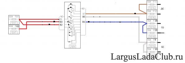

с салонным светом все правильно говорите, а с наружным НЕТ!!! хочу повториться - что ГО, что БС, что ПТФ будут гореть пока не сядет АКБ!!!
или мне схемы выложить?))))
Добавлено новое сообщение 06-03-2014 в 18:00:27:
momanski:
oapv, Хватает!
если только для БС то хватит одного, если БС и ручник то два, если прибавить ГО то уже три
вот двам двоим схема Ларгуса
Редактировалось: 1 раз (Последний: 6 марта 2014 в 18:05)
oapv, Зачем усложнять! При зажигании на 5 контактное реле подаются напруга а ГО загораются сразу без доп реле 5 контакт реле связан с ручником он отсекает ближний при поднятом ручнике габариты между тем горят вот и всё!
а теперь всю эту ерунду изложите на бумаге
Добавлено новое сообщение 07-03-2014 в 08:38:55:
momanski:
При зажигании ... ГО загораются сразу
особенно вот это понравилось))))
И тогда при выключенном зажигании и при включенном подрулевом в положении Габариты имеем включенное зажигание, в принципе тоже самое получиться и с БС и с реле

На одном из форумов подсмотрел вот такой девайс Автоконтроллер .Думаю прикупить.Программа №7 то что надо,как стемнело включаются габариты + БС,а так при заводе включается БС с яркостью какую выберешь.Плюсом поставлю пару релюшек чтоб подрулевой разгрузить вот по такой схеме
