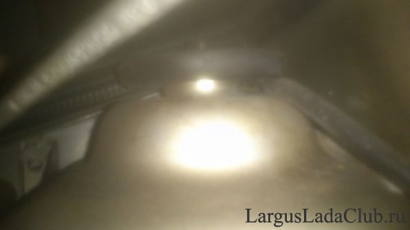

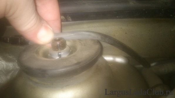

На самом деле попал, не удержался и сфотал с работы поехал, прошу прощения за качество фото:
Шланг здорово приплющило достать смог только с помощью раскачки правой стороны, значит свободный ход штока сконпенсированный демпфером есть:

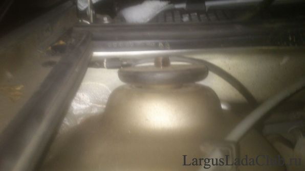

поправил шланг омывателя и сфотал обе стойки на ровной поверхности:
Так что, друзья все нормально, особенность конструкции подвески, подозреваю она и дает хорошую плавность хода и непробиваемость Ларику и собратьям из семьи РЕНО.
Кстати проверьте шланги заднего омывателя. Возможно у кого-то тоже зажало.

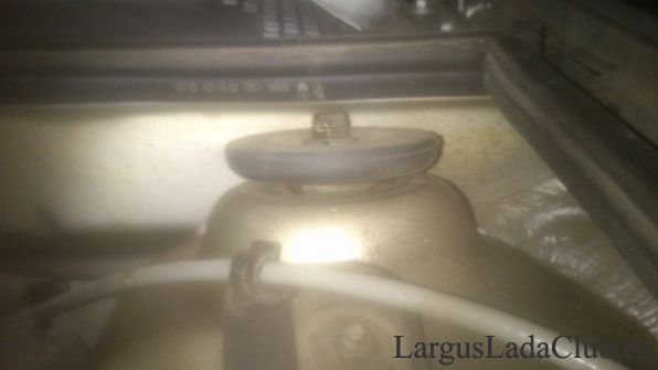

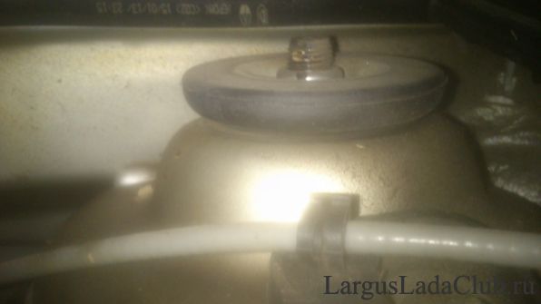

И ради спортивного интереса и чистоты эксперимента)))) утрешние фотки. Приехал на работу и решил закончить эксперимент в его экстремальной части.
На фото (панорамного к сожалению не сделать) правое колесо на бордюре, левое на земле, вид стоек:
Еще раз подтверждаю, что верхняя часть стойки перемещается. Автору темы, нет причин для беспокойства, тем кто не знал подтверждение аргументами и фактами.
Думаю вопрос закрыт)))
