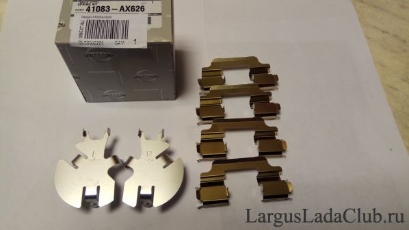

ну да, есть этот чудо Ниссановский комплект пружинок + хренька-вставыш в цилиндер (код набора NISSAN 41083-АХ626 ) ,но суть там проста ,и как всегда кАлхоз рулит :Пружина ВАЗ-2101 педали акселератора возвратная. Артикул: 2101-1108036
Вот она то и есть решение его проблемы ;)
зы: я уже писал ,что проблема зуда \лязга \и прочего бряка из передних суппортов находится в направляйках !!!Об этом писали еще в далеком 14_м Но скептики налетели и с присущим им сарказмом ,типа опять в новую авту пихать гамно и палки ввиде Фумки и прочего ,нет лучше перейти на С-класс .Видать перешли ,раз нет проблем больше smile
У меня также они брякали ,но хорошенько всё там промыв от остатков смазки ,которой можно сказать там с завода практически и не было. Поэтому ,было заложено нормальное количество (хитрой!!!) смазки TRW-PFG110 и тишина по сей день !
ps: инфа отсюдова(пружинка и комплект пластинок Ниссан ):

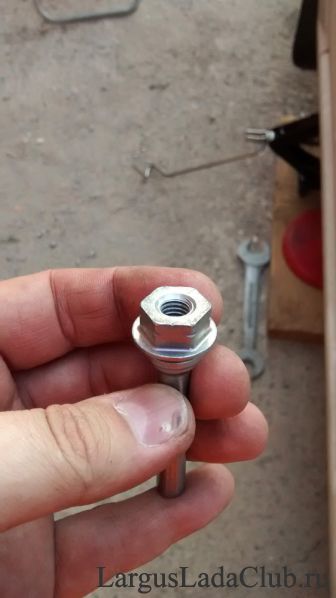

Купил оригинальный ремкомплект:
Сам ремкомплект рассчитан на одно колесо (в пакете 2 пальца, 2 пыльника, 2 болта и пакет со смазкой).

Новые пальцы

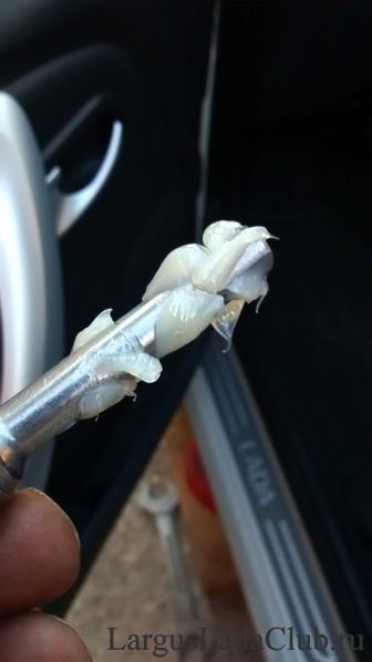

намазал смазкой из пакета TRW, напихал в цилиндры
и под пыльники. В TRW-пакете смазки вполне достаточно на оба пальца и пыльника. Пыльники оставил заводские 8-ми летней давности. Они прямо как новые, из пакета. Умеют буржуины замесы РТИ делать. Не то, что наше Балаково, ПолупэдрПолиэдр.

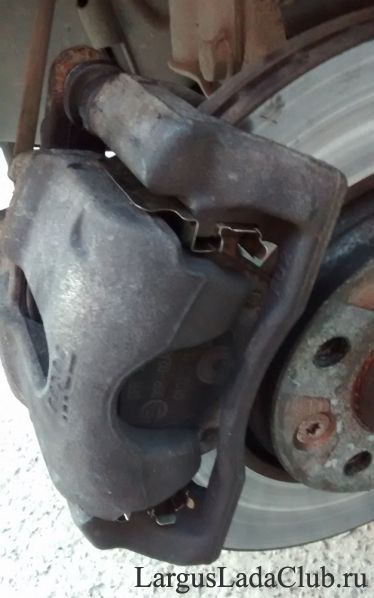

Поставил новые пружинные скобы (!)
Поставил на место колесо. Поехал по "гребенке". Пилиать!!! Опять стучит... Ужс...

Смазки на пальцах набито "от души". Сами пальцы с пыльниками без усилия не вытащить из цилиндров. Прямо как вакуумом назад хлю-ю-ю-п и засасывает l_the_quiet2 Скоба с поршнем тоже притянута крепко. Колодки (видно на фото) ещё толстые, процентов 70 минимум толщины ещё есть.
