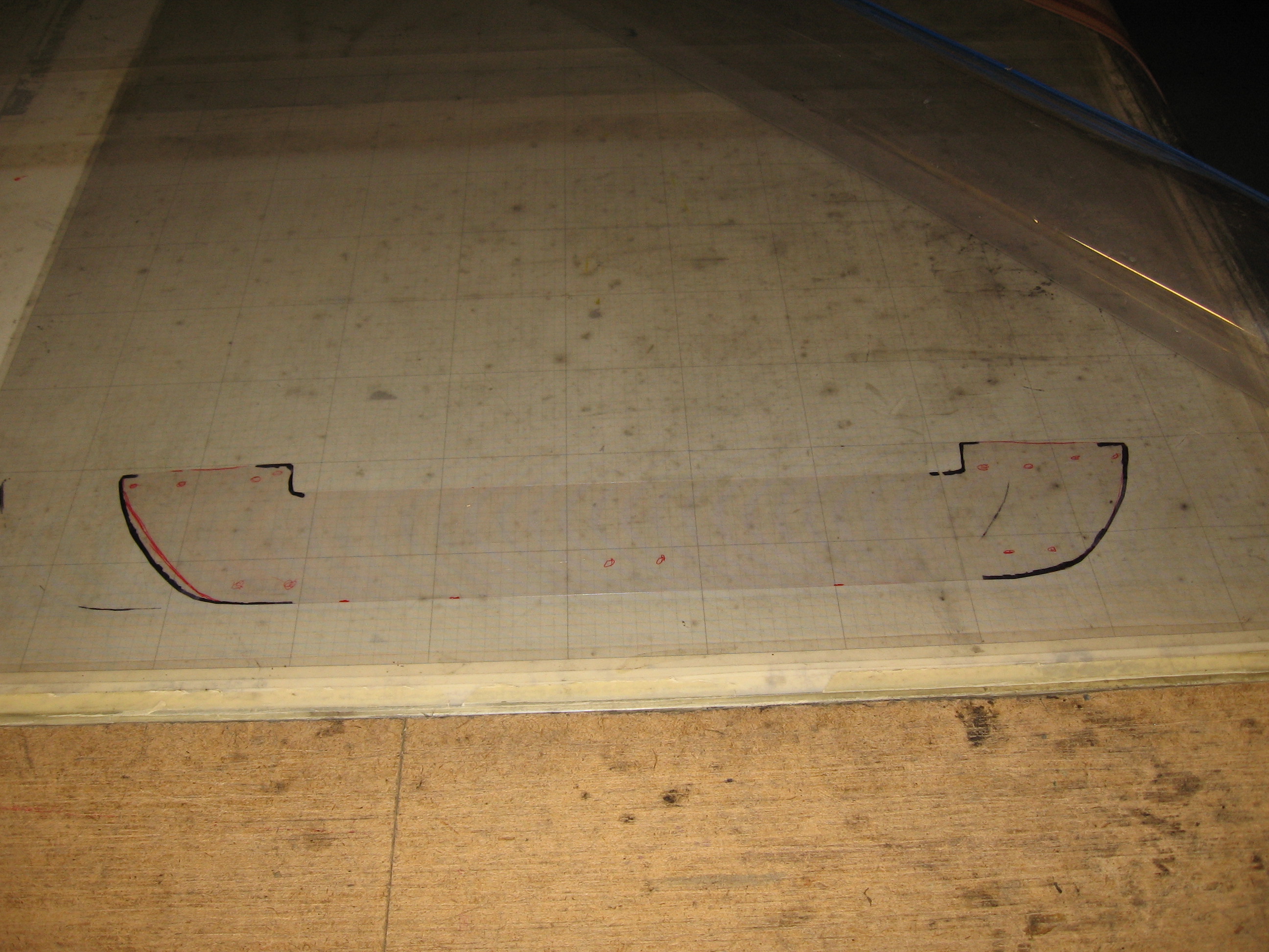

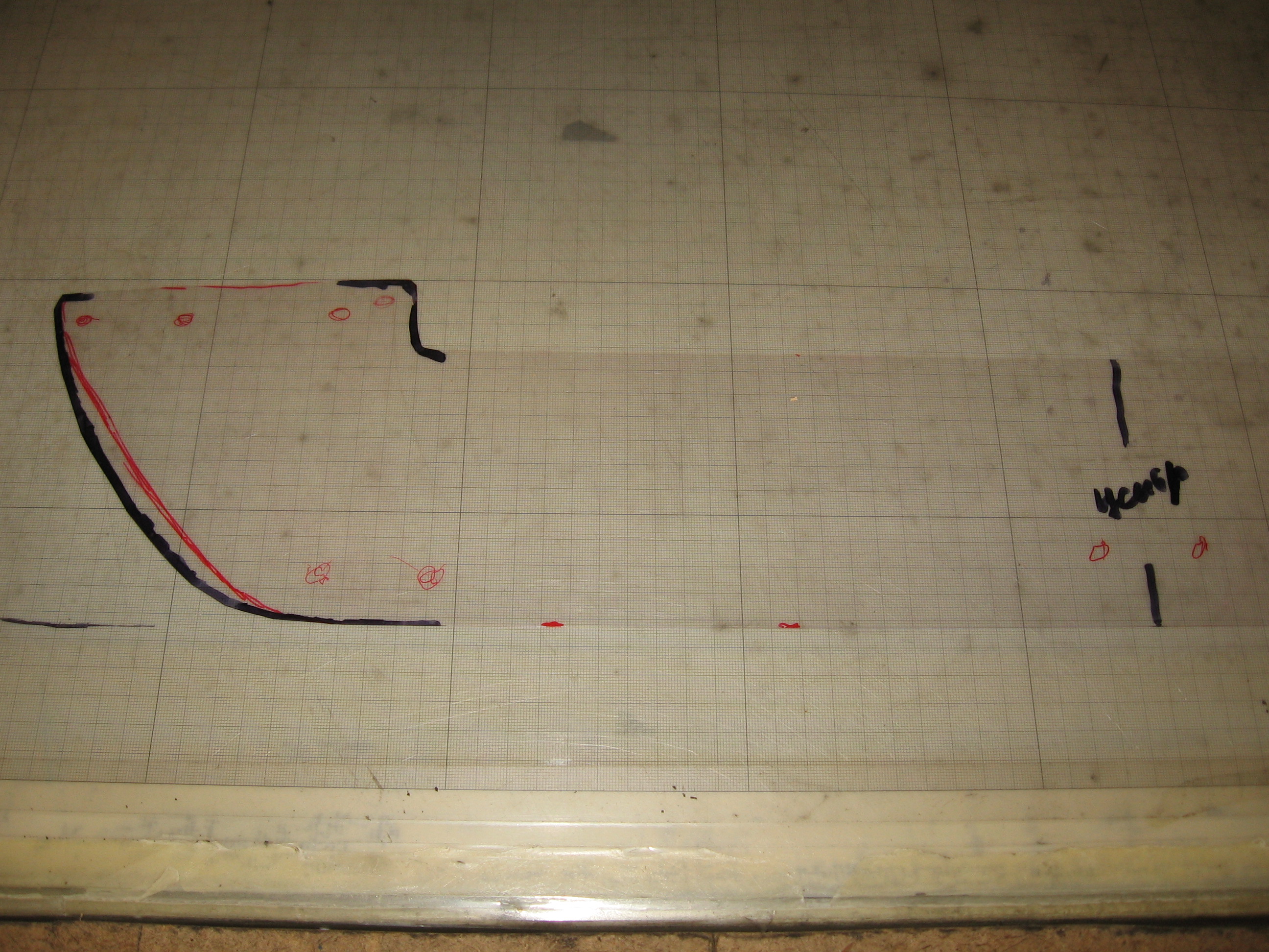

на фото шаблон нижняя заглушка радиатора на миллиметровке.
крепил чёрным проводом (одножильным), делал с одной стороны крючёк (цеплял за решетку через отверстия) а с наружи просто закручивал в колечко пасатижами .
это для тех, кому надо быстро и просто закрыть радиатор.. фото на машинке позже..

Чапай, я нашел более быстрый способ. Четыре болта на бампере и изолон между радиатором и решеткой. В более теплых краях наверное такой способ не приемлем, а у нас на всю зиму. До сих пор езжу с ним, на улице пока зима. Вентилятор еще ни разу не включался за три месяца. Первые зимы тоже мудрил с заглушками.
Впритык к радиатору не желательно ставить, случись перегрев вентилятор воздух прогнать не сможет.
Zuf, на наших (16 клап.) сначала радиатор кондея стоит. А между ними расстояние есть, есть где воздуху взяться. А на северах зимой хватает для охлаждения радиатора отопителя салона. У меня вентилятор начал включаться, когда t° стала около ноля. Снял одеяло с движка, езжу пока с закрытой нижней решёткой, охлаждения хватает. И радиатор от солей дорожных не портится.

Чапай:
Удобный вариант для нищебродов! Практично, но погано снаружи и муторно по установке.
У меня более практичный вариант, - все зимние заслонки приворачиваются и снимаются за минуту снаружи, к летней сетке установленной на решётке. Зимние заслонки 3 шт вечные, снять поставить дело 2-х минут.
