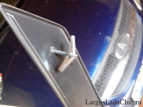

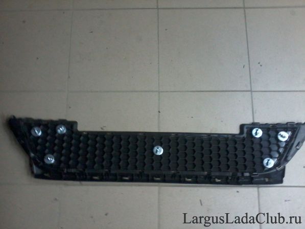

Весной ставил ДХО в решетку радиатора при помощи пружинных анкеров (http://largusladaclub.ru/forum/thread310-16.html пост #239), решил повторить с этими накладками. Думаю, по фотографиям все будет понятно
Тут использовал анкер с винтом M4
Шайбу и винт покрасил маркером :)
В верхнюю часть ставил анкер с болтом M5 длиной 55мм (маленькие закончились в магазине, а кататься в поисках было влом). Установка понравилась больше, чем маленького - как-то более плотно встал.
Совет! Примерять лучше на немытую решетку. Плотно придавить накладку к решетке, остаются следы от решетки, - хорошо видно, где сверлить.
Тут подумал, можно решетку мелом мазнуть приблизительно в тех местах, где будут анкера ставиться, а потом придавить на примерке.
Да, и еще о цене вопроса. На три части комплекта нужно 6 анкеров. Я покупал маленькие по 15 руб., большие по 22 руб. Отверстия сверлил диаметром 5мм.
Снимаются без вопросов. Пружинная часть в конце откручивания поворачивается вдоль винта, а дальше спокойно вытаскиваем. Если уж упадет (у меня не падали) можно достать магнитом.
