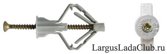

Друзья, новый образец зимней заглушки "ЩИТ" поступил на склад!
Способ крепления на "барашки", для установки нужно открутить 4 верхних болта.
Оттянуть бампер.
Просунуть правую руку (если левша, то левую)
Прикрутить сначала нижнюю заглушку, потом верхнюю.
Одевается за 15 минут!
Старые образцы больше не производятся, в случае выходов фиксаторов из строя ни в коем случае их не выбрасывайте!
рекомендуем сажать на хомутики или саморезы бабочка, они так же прослужат вам верой и правдой много зимних сезонов!
