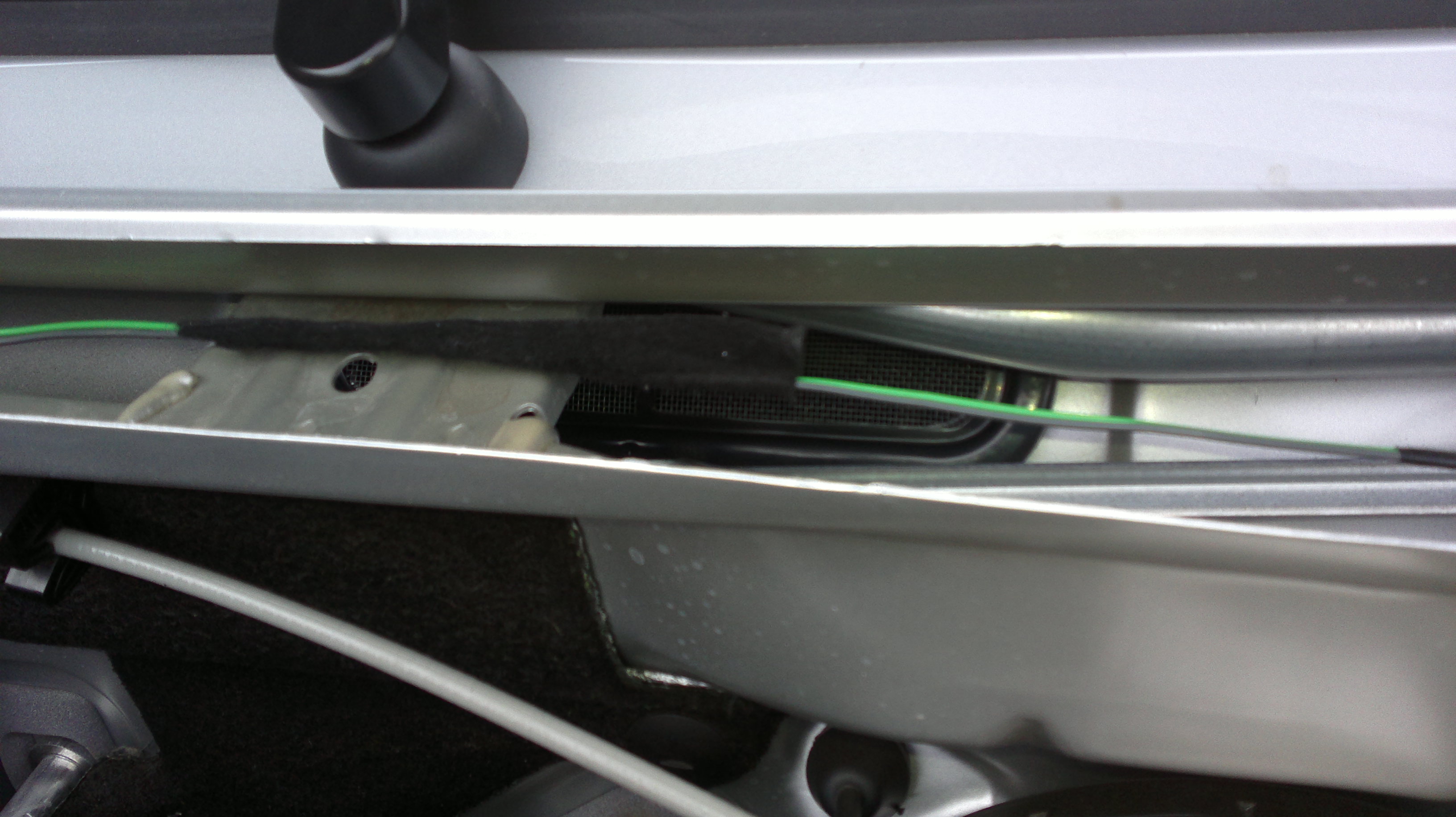

Внезапно перестал работать омыватель.
Когда отключил разъём от насоса для проверки, вытащил его вместе с куском провода.
Посмотрел оставшийся кусок - изоляция местами отсутствует. Такое ощущение, что провод погрызен или перетерся.
Когда заменил провод и стал укладывать обратно, увидел, что там никаких креплений нет. То есть он тупо болтается под панелью и вполне может перетираться о рёбра жесткости. Так и должно быть или чего-то не хватает в моей машине?
1.6 K4M 16кл 105лс, 2013г, 7 мест

BasilM, У меня этот провод тоже не закреплен, просто лежит, за 10 лет не перетёрся.
20140418393_l11t3.jpg | 639.05 Кб | Скачали: 353

vadim971:
у меня даже на этой "полочке" лежал ничем необмотанный. Только заводская скрутка проводов каждые сантиметров 15.
Надо будет кусок над "полочкой" тоже обмотать. Хотел сразу тканевой лентой, но там же влага постоянно...

BasilM:
"Спиральный кабельный бандаж", гугл его знает. smile

AfterNiva:
Да, это мысль! Надо будет купить. Спасибо за идею!
