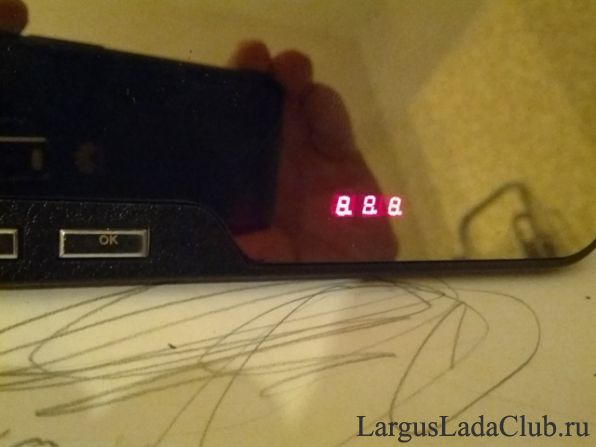

Вот мой вариант,т.к. машина на гарантии панель решил не дырявить, вставил в зеркало с регистратором.

Бамбр, Нет не слепит, пространство вокруг цифр отсвечивало но я его пленкой заклеил, на фото видно
