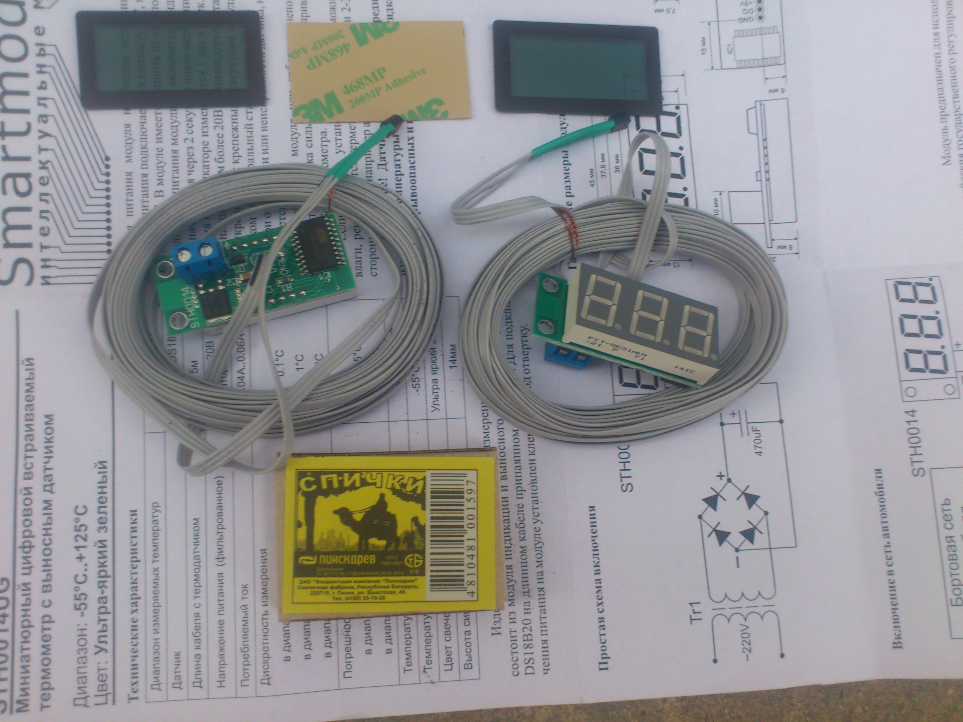

В термометре датчик внутренней температуры находится в корпусе прибора, можно ли его вынести из корпуса? Если кто вскрывал корпус отпишитесь.

Можно ли из корпуса термометра вытащить датчик внутренней температуры и поставить в удобном для меня месте, удлинив провод.

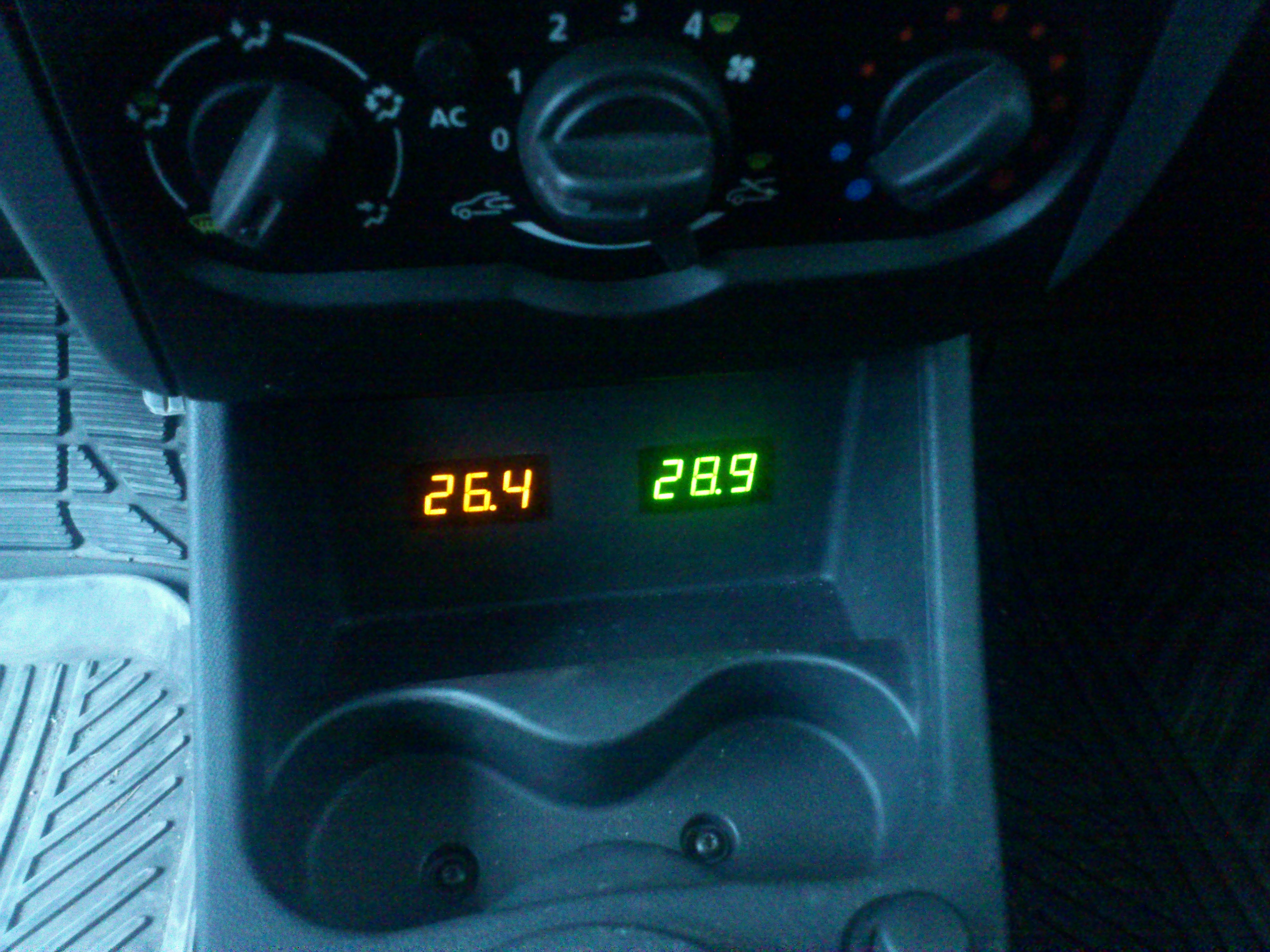

И вот идеал

Это красивая ловушка,для желающих повторить на пассажирских Ларгусах,увы l_boyan такое располажение только на фургонах.Логановоды разочарованы. l_boyan

zemlяк, Совсем не идеал,ниша всегда занята чем нибудь.

Это не проблема,а отговорка.
zemlяк, Чем крепил?

zemlяк:
Последнее техническое решение-дальше тупик
а че даже очень прикольненько! a_nise Но соглашусь с
163vit:
163vit
у меня тоже что ни будь в нише всегда валяется. Но место установки заслуживает внимания! (не все же возят всякий хлам в нише) +1
По поводу месторасположения салонного датчика, покатался в жару с датчиком установленным в полке и в районе подлокотника. Что могу сказать, как и ожидалось без включенного кондея на полке жарче (оно и понятно полка ближе к солнцу laugh ), с включенным кондеем (средние ветродуйки направлены в потолок) разница в показаниях у датчиков +- 0.5-1.5 градуса (на полке меньше). По мере работы кондея и остывания салона машины градусы "устаканиваются" и датчики кажут примерно одинаково с разницей в 0,5 (не литра а градуса Цельсия). В общем для себя решил устанавливать салонный датчик в район подлокотника, показания меньше пляшут туда сюда l_jester

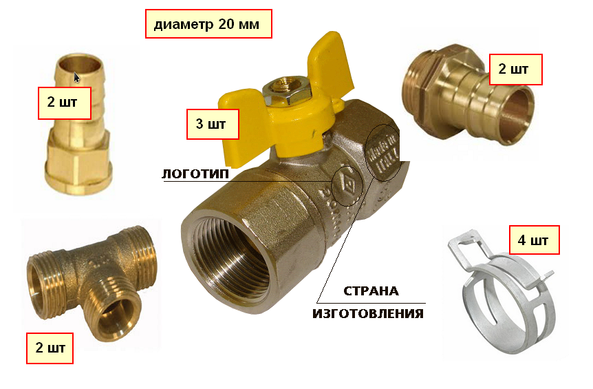

Ибо Привет,как всегда ты молодец-отец?Далее,кто ездит летом на югах на фургонах от магазина к магазину а это 2-3 минуты,садишся через 10 минут после разгрузки, в салоне 48 градусов,на улице 32гр.Радиатор печки конкретно накаливает ситуацию-мозги плавятся и перестают соображать.Кондиционер на коротких поездках не спасает.Индикаторы поставил,для прояснения проблемы,далее следующий шаг-перекрыть радиатор печки,на лето.Перелопатил все форумы,вот на соседнем форуме обмолвилисьhttp://www.lada-largus.com/forum/thread4323-1.html#new.Моё решение-в апреле закрыл печку,в октябре открыл.Требуются водопроводные медно-латунные краны и фурнитура,но в нашем районе только краны.Но я это сделаю и выложу полный отчет в этом году.

zemlяк:
ждем отчета, для южан думаю эта тема будет интересна aa_hi
