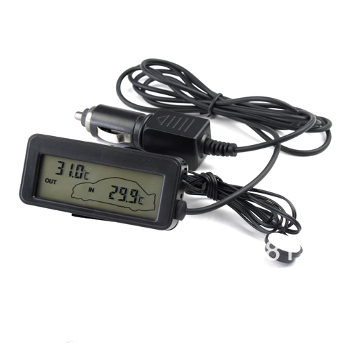

С наступлением осени,холодов,стал понимать насколько неудобно ездить и не знать температуру за бортом.А зимой при около нулевой температуре..
Вот нашел такой термометр на китайском сайте.Стоят около 10 долларс. Показывает наружную и внутреннюю температуру.
У кого какие мысли?Может еще есть какие варианты появления термометра в лл?

Вариантов больше нет. Ты идёшь в правильном направлении. Купишь поставишь отпишись по результату.

Вроде неплохая штука. Только подключить его "навсегда", т.е. обрезав провода подключиться к тому же прикуривателю,только скрытно.

Поставил я термометр vst 7045 наружний сенсор закрепил в районе противотуманки (снимал пластиковую защиту снизу) с левой стороны по ходу движения.В результате наружняя температура очень сильно меняется например:стою передом к солнцу показывает 31 ГРАДУС, ПОЕХАЛ НА СКОРОСТИ ОКОЛО 100КМ/Ч показывает 22градуса хотя от двигателя максимально далеко и сквозняка там нет.Приехал в гараж было 24градуса заглушил и градусы поползли до 32.Вот такие пироги,получается температура за бортом измеряется более менее правильно если машина долго стоит или на ходу когда тепло от двигателя уходит назад.Термометр проверял дома сравнивал с ртутным показывает практически одинаково.

Тоже намучился с наружным датчиком температуры,куда только его ставил, в конце концов остановился на варианте под подкрылок с лева. Вроде показывает нормально,но тепло от двигателя всё же влияет на него.

Я тоже купил на рынке VST,350р. MAX77, selegta, выложите фото где поставили.Как протянули сам датчик,через какие отверстия?Подключали к прикуривателю снизу?

dream, поставил в левом углу лобового стекла подставку приклеил(с двусторонним скотчем) к лобовому стеклу провод пустил под уплотнительной резинкой и в отверстие где проходит проводка с проводами для динамика и стеклоподъемника так называемая гофра и от нее провод пустил вдоль крыла и вывел уже недалеко от противотуманки. Короче дверь водительскую открываешь берешь проволоку аккуратно прикручиваешь датчик и протягиваешь вдоль крыла до самой передней фары надо это делать на яме снизу ловит помошник.

MAX77, спасибо!А подключил как?Я просто не пойму-включаю его в прикуриватель,двигатель глушу,а он(термом) работает. Т.е. когда глушишь двигатель,а что-то вкл в прикур,все тухнет,и антирадар,и зарядка к тел.А этот нет-светиться,все бы ничего,но ночью бросаю машину во дворе и нафиг он будет привлекать внимание.
я хотел его подключить снизу к прикуриват под панелью,а теперь не знаю..

У меня термометр без вольтметра поэтому только от батарейки работает.

Так он поди от собственной батарейки (или аккумулятора) светится
