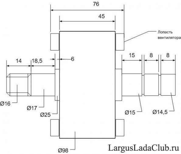

Народ, чем заменить ротор от Bosh 231008432R?
Добавлено новое сообщение 09-09-2015 в 11:04:35:
если кого то интересуют размеры якоря от Bosh 231008432R
Добавлено новое сообщение 09-09-2015 в 11:05:30:
IGORYAN0, скорее всего только оригиналом, или покупать аналог в сборе.
